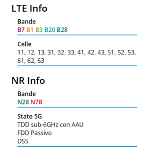

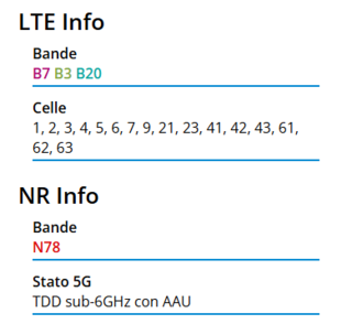

Allora guarda il mio router non supporta l'hack di miononno e quindi non riesco a vedere dai parametri se effettivamente la torre alla quale mi collego sia questa che comunque rimane quella in linea d'aria molto più vicino a qualsiasi altra. Diciamo mi trovo a 200mt.
Da LTEItaly questi sono i valori che tiro fuori dalla stessa torre per voda e tim.
Vodafone
Tim

La vicinanza non da la certezza che sia quella. Se però effettivamente è quella dovrebbe avere il 5G con la N78.
