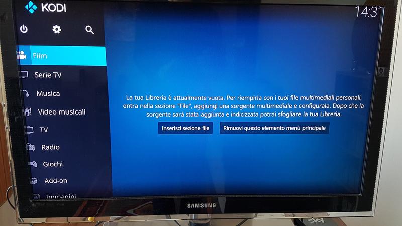

Spero non sia OT...ma non ho trovato una discussione separata per le app della Fire Tv Stick.
Ho installato l'ultima versione di Kodi, ma sulla mia tv (Samsung UE32C6600), come potete vedere, la schermata dell'app esce dai bordi dello schermo, sia orizzontalmente che verticalmente:
Con le altre app non ho lo stesso problema, tranne con RaiPlay, ma non nella schermata nell'app, solo nei video pubblicitari pubblicità che appaiono prima di riprodurre i contenuti, dove ad esempio il rettangolo da selezionare per saltare lo spot è un po' tagliato, tutto il resto mi sembra ok. Nelle impostazioni dello schermo della Fire Tv ho lasciato tutto a default, e cioè Auto e Nessuna Scala.
C'è qualcun altro che ha lo stesso problema o potrebbe aiutarmi a risolverlo?

devi andare SETTINGS -> SYSTEM -> DISPLAY -> VIDEO CALIBRATION e li metti a posto la centratura dello schermo.
in italiano dovrebbe essere IMPOSTAZIONI (che é la rotellina dentata che si vede nella tua foto) -> SISTEMA -> VIDEO (credo, comq la prima che trovi nel menu) e poi CALIBRAZIONE VIDEO.

la voce è schermo e deve anche abilitare il menu esperto se no non esce la voce calibrazione video
