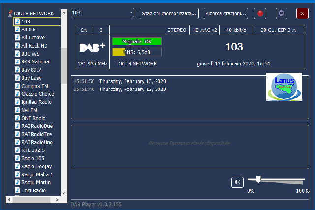

Nel pomeriggio mi sono arrivati due canali DAB da Malta....
inoltre noto che sia DAB ITALIA 12C che Eurodab 13E hanno lo stesso guardagno 13 dB, avranno attivato da Lauro ???
DAB MALTA DIGI B
DAB MALTA DIGI B
