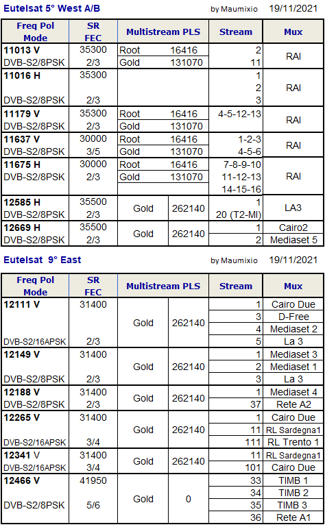

Da quando le due frquenze Rai sul 5°W 11013V e 11179V hanno cambiato il SR da 30000 al 35300 non riesco più a riceverne il segnale non so per quale raggione !
Come posso riceverle di nuovo ?
Il mio ricevitore e Starsat HD 2090 Super che é compatibile con il multistream
Ricevo communchue tutte le altre frequenze multistream del satellite e anche tutte quelle del 9°E.
Ho notato una differenza di DB
tra le freq. Rai Regionale
11016 H 35300 a 13.00 dB
11179 V 35300 a 14.25 dB
11637 V 30000 a 16.50 dB
Sarà il Symbol Rate 2/3 con 3/5 ?

Noto che identifichi come "RL Trento 1" quel mux con i soli due canali Rete4 HD e Mediaset Extra, sai qualcosa di più al riguardo? Grazie.
Nessuna info in più di quanto detto da Lanus ma visto che le informazioni che ci sono sullo str. 11 RL Sardegna1 sono esatte diamo fiducia al sito anche per lo str. 111.
Anche la sonda di SardegnaHertz lo riceve con questo identificativo:

Buongiorno, mi aiutate a capire che sta succedendo sui 5W canali francesi in chiaro in multistream sulle frequenze 12648 e 12732 V? Fino a poco tempo fa sulle vecchie frequenze li ricevevo tranquillamente (uso un Gtmedia Pro7). Da quando li hanno trasferiti sulle frequenze di cui sopra non ricevo più nulla....il segnale è come fosse assente. Premetto che tutti gli altri canali (inclusi Rai/La7/Sportitalia ed i francesi criptati) li ricevo con segnale al 95% e qualità al 75%. Grazie in anticipo.
Che dati hai inserito ?
Su Vhannibal si vedono tranquillamente.
questi sono i dati
