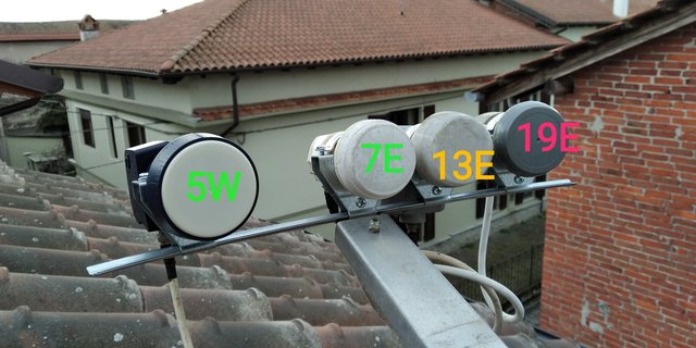

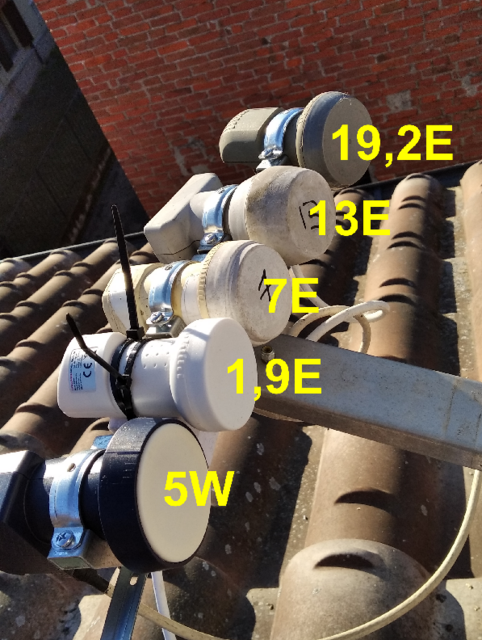

Beh non credere, l’inverto che usi sul 5W su amazon costa 6,70€ circa, ne ho appena comprati 2
Si, ma il 5W viene giù a bomba, 1,9E no. ;)
Sul 13E c'è un Alpha di fine anni '90 con 1db figura di rumore. :D
Sul 19,2E non lo so, trovato in discarica.
Sul 7E :eusa_think::eusa_think: boh!
Si si, non ti sto dando torto, solo che più che il prezzo, guarderei il marchio
Giusto, ma quell'inverto in foto è ingombrante, non ne prendo più, preferisco quello più lungo e dritto di Inverto.
Non mi dispiacerebbe trovare ancora lo Smart Titanium, non andava niente male.
Come va al "Tajo"? Conosci DDTFANS?
Si vero, mi sono appena arrivati ed molto ingombrante, spero che almeno ricambi come prestazioni
Tutto abbastanza bene al Tajo per fortuna, comunque si conosco dttfans, tu sei originario di qua?
