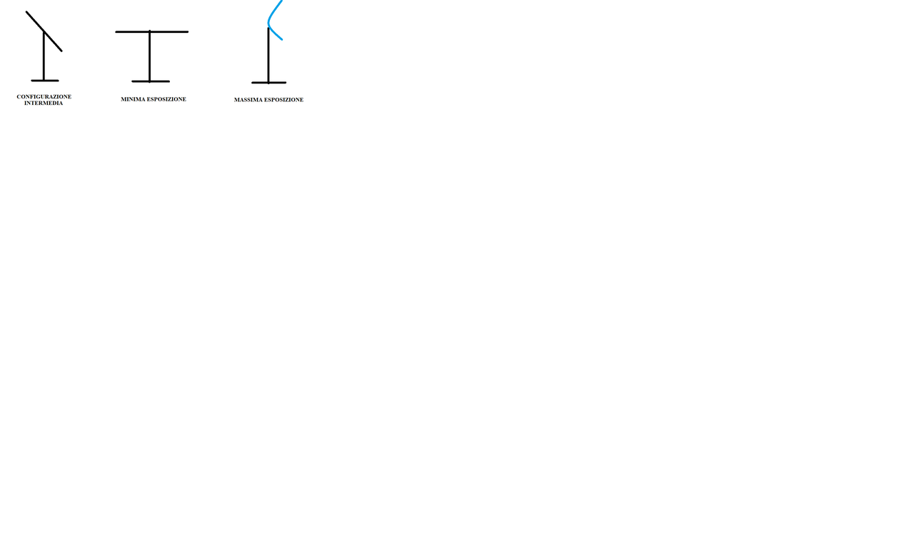

Il fatto che sia al suolo è già una gran cosa e l' Egis consente, a differenza del polarmount con attuatore, di poter spostare l' antenna verso un piano orizzontale in modo da poter ridurre notevolmente l' effetto vela in caso di vento sostenuto.
Chi si ricorda di Red Robin, che non leggo da una vita :sad:, sa che lui ha una CM piena da 3 metri con motore Egis
Cosa sarebbe il piano orizontale la versione normale piú di 40 gradi non la puoi alzare
Se sai dove tira il vento o hai Anemometro sul tetto la puoi girare di coltello ,se lo sai...
