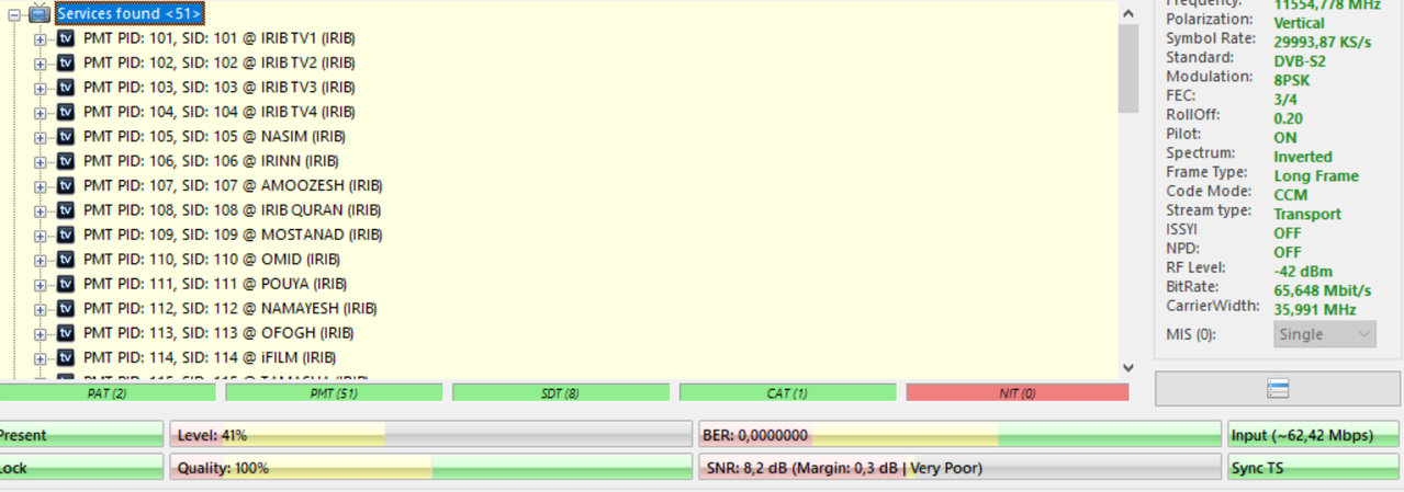

Oggi pomeriggio, dopo molti tentativi, sono riuscito a intercettare i segnali iraniani a 62 est (senza un lock stabile), utilizzando il mio solito setup dalle Marche, parabola da 1 metro.
Sicuramente sono un obiettivo non difficilissimo, ma per me è un grande risultato, probabilmente facendo un monitoraggio più continuo possono entrare anche con segnale più forte.
Sarebbe utilissimo un software che monitora ogni minuto il segnale di un trasponder e lo esporta in formato lavorabile (csv, excel)... penso sarebbe davvero utile per un monitoraggio serio sull'andamento del segnale.
Da stamattina ho notato miglioramenti sensibili di ricezione anche su altri satelliti, forse la forte riduzione dell'indice K dopo la tempesta geomagnetica migliora la ricezione?
Sotto lo screenshot di IRIB1.

Ho provato a monitorare in maniera strutturata la frequenza durante tutta la giornata, tramite il signal analyzer di EBS Pro, dalle 11 di stamattina fino ad ora. Purtroppo mezzora fa ebs pro si è chiuso da solo, resettando il grafico (che avrei voluto pubblicare).
Sostanzialmente, alle 11 l'SNR era intorno a 7db, poi è sceso fino a 6,7 circa, per poi cominciare a risalire dopo le 14 ed ora alle 18.10 è circa 8,3.
Cielo totalmente sereno durante tutta la giornata.
Chatgpt mi evidenza come possibile causa, nel pomeriggio (in particolare a così bassa elevazione):
✔ Atmosfera meno turbolenta
✔ Minore attenuazione troposferica
Non so quanto sia vero, però il fenomeno direi che è piuttosto visibile.
Potrebbe anche spiegare come mai su Yamal 402 (54.9° est), in particolare sui trasponder con beam Russia, nonostante con l'orbita inclinata abbia due finestre di maggior segnale a mezzogiorno e mezzanotte, in realtà ho aumento di segnale solo dopo le 22, avvicinandosi alla mezzanotte, ma non all'ora di pranzo.
