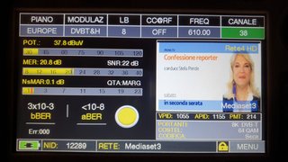

Ho appena effettuato le misurazioni direttamente all'antenna dopo averla regolata prima con lo strumento, dove leggevo i valori migliori, ed ecco i risultati:
CH - PW - SNR - MER - CBER
23 - 59 -- 38 --- 29 --- 3.1E-05
26 - 49 -- 27 --- 6/24 - 5.5E-04
27 - 56 -- 40 --- 29 --- 1.0E-07
30 - 50 -- 30 --- 10/27 3.1E-05
32 - 62 -- 40 --- 29 --- 3.1E-05
33 - 67 -- 40 --- 29 --- 1.0E-07
35 - 37 -- 24 --- 19 --- 1.0E-03
36 - 66 -- 40 --- 29 --- 1.0E-07
38 - 66 -- 32 --- 28 --- 1.0E-07
40 - 57 -- 33 --- 13/28 6.1E-05
41 - 51 -- 28 --- 24 --- 6.1E-04
42 - 63 -- 32/40 28 --- 1.0E-07
46 - 68 -- 30/40 29 --- 1.0E-07
47 - 65 -- 40 --- 29 --- 1.0E-07
Dove ho inserito il doppio valore è perché molto variabile.
Anche altri erano variabili ma di poco essendo oggi una giornata ventosa
Attendo un vostro riscontro
Grazie
Andiamo per ordine:
1. Hai provato l'antenne diretta al tv per i problemi che lamentavi sul 46 o 47?
1. Con quelle potenze non hai bisogno di amplificare anche se splitti il segnale per due prese.
2. I privati con un MER di 28-29dB sono sufficientemente robusti per garantire la QEF e il MDS3.
3. I Rai soffrono di più per via dell'altezza inferiore di Costarelle e sono molto ballerini perchè evidentemente risentono di una riflessione di montemario.
4. Il 41 tiene o sgancia? Con quei valori potrebbe anche tenere.
Un tentativo che può aiutare a stabilizzare i valori e a migliorarne la stabilità può essere quella di usare solo un preamplificatore tipo il Terra AB011T o il Johansson 7411.

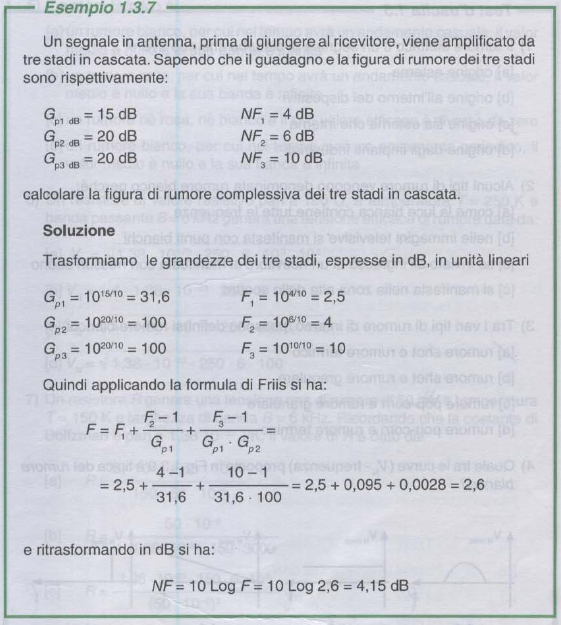

Per determinare il miglioramento introdotto dall'Ultra LNA sulla NF di sistema si può applicare la Formula di Friis:
da wikipedia: https://it.wikipedia.org/wiki/Formula_di_Friis
Un'importante conseguenza di questa formula è che la cifra di rumore complessiva di un radio-ricevitore dipende principalmente dal fattore di rumore del primo stadio di amplificazione.
Gli stadi successivi avranno un effetto relativamente minore sull'SNR.
Per questo motivo, il primo stadio di amplificazione è spesso chiamato amplificatore a basso rumore.
Per mettere in evidenza l'importanza del fattore di rumore del primo stadio di amplificazione, la formula può essere scritta nel modo seguente:
dove LNA sta per "low-noise amplifier" (amplificatore a basso rumore).
Proviamo a calcolare l'impatto del ULNA sopradescritto cha ha una NF uguale o inferiore a 1.3dB e gain di 13dB su un Tuner con una NF di 6dB come indicato dalla normativa:
F LNA= si calcola prima l'esponente: 1.3/10=0.13; poi si applica l'esponente ad una base 10 e si calcola il valore lineare F LNA= 1.34
Gain LNA= 13/10=1.3; applicato alla base 10 si ha il valore lineare di Gain LNA= 19.95
F Tuner= 6/10=0.6; applicato alla base 10 si ha un valore lineare di F Tuner= 3.98
Eseguiamo il calcolo coi valori lineari:
F totale= 1.34+[(3.98-1)/19.95)= 1.34+2.98/19.95= 1.34+0.14= 1.48
Trasformiamo il valore lineare di F in logaritmico:
NF Totale= 10xLog 1.48= 1.7dB
Ulteriore esempio di calcolo della NF di un'amplificatore multistadio attraverso l'applicazione della Formula di Friis:
Da notare che per applicare il calcolo i valori in dB del Gain e della NF vanno trasformati nella forma lineare applicando tali valori come esponente/10 su base 10:

Siamo OT e me ne scuso, ma secondo mè un calcolo più corretto dovrebbe comprendere almeno i quattro stadi più rilevanti di un decoder.
Per esempio un decoder abbastanza recente è composto tipicamente con un LNA da 20dB e con FN di 4dB , un Mixer da 0dB di perdita e 12dB di FN , un tuner da 7dB di FN e 10dB di perdita e un convertitore ADC con una FN di 26dB variabile a scalare per una totale FN presunta di appena 4,79dB.
Siamo ben lontani dai vecchi sintonizzatori con FN di 10-15 o addirittura 20dB e confesso che ero rimasto indietro anche per il fatto che le strumentazioni professionali continuano avere una FN più alta rispetto a quella dei TV !
Comunque tornando al esempio di un decoder moderno con FN di 4,79 come dichiarato dal produttore, se a questi si introduce un ulteriore l'LNA da 1,3 di FN aggiuntivo ne verrebbe fuori:
Dati lineari già ricavati:
F1 LNA1: FN 1,34 e 19,9 Gain
F2 LNA2: FN 2,51 e 100 Gain
F3 Mixer: FN 15,85 e 1 Gain
F4 Tuner: FN 5,01 e 10
F5 ADC: FN 398,10
Totale FN decoder 1,34 + 2,51-1/19,9 + 15,85-1/19,9x100 + 5.01-1/19,9x100x1 + 398,10-1/19,9x100x1x10 = 1,445 NF
Si tratterebbe sempre di dati aleatori.Tieni presente che poi la FN del decoder interagisce sempre con il carico "l'antenna" o amplificatore di testa .
Ora in questo caso un miglioramento di poco superiore a 3dB che nel rovescio della medaglia potrebbe diventare un punto critico del sistema, si pensi nel caso che il segnali in ingresso siano eccessivamente alti tanto da far rialzare il fondo di rumore, nel caso si superasse il punto di intercetto a 1dB.
Inoltre come hai confermato sopra la ricezione è sempre vincolata dal rapporto segnale rumore in antenna.
E qui chiudo il discorso, dicendo che un preamplificatore a bassa figura di rumore non serve a nulla se poi il segnale in ingresso all'antenna e pessimo. In considerazione con le caratteristiche dei decoder moderni.
