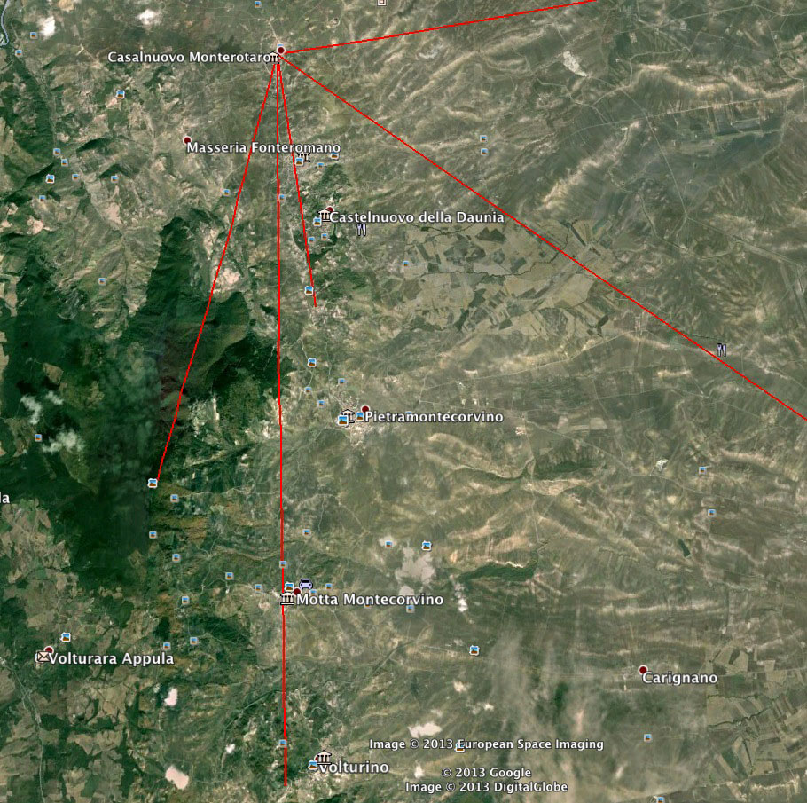

mi viene da pensare che ci siano dei disadattamenti in giro in questa rete di distribuzione..che intermoduli il centralino continua a sembrarmi improbabile anche se servirebbe sapere a che distanza sono i ripetitori da casa tua
...La Rai a 10 km a vista, gli altri 16 km non a vista, ma la direttiva punta il sito non Rai.
A me sinceramente pare di sì, ti ho detto esattamente cosa fare e perchè, spiegando con parole semplici cosa sia l'intermodulazione (distorsione).Benissimo, però sinceramente non ho capito secondo te come devo risolvere.... trappola re tutti i mux Rai?
Avete cercato di aiutarmi, ma qualcuno mi ha detto quello che devo fare per risolvere?
Se facessi uno schema con le direzioni dei vari ripetitori rispetto al punto in cui ricevi sarebbe meglio perchè non ho tempo per cercare di studiarmi la situazione.
Prima di filtrare dovresti capire se puoi lavorare di antenna.
La domanda @mosquito sulla differenza dei canali è interessante, io un'idea ce l'ho, ma sono curioso perchè l'ho notata anche io. E mi chiedo come mai per la rai (per lo meno da me) non accade, però da me la rai funziona anche con una loga girata a 180° e in polarizzazione opposta![]()
