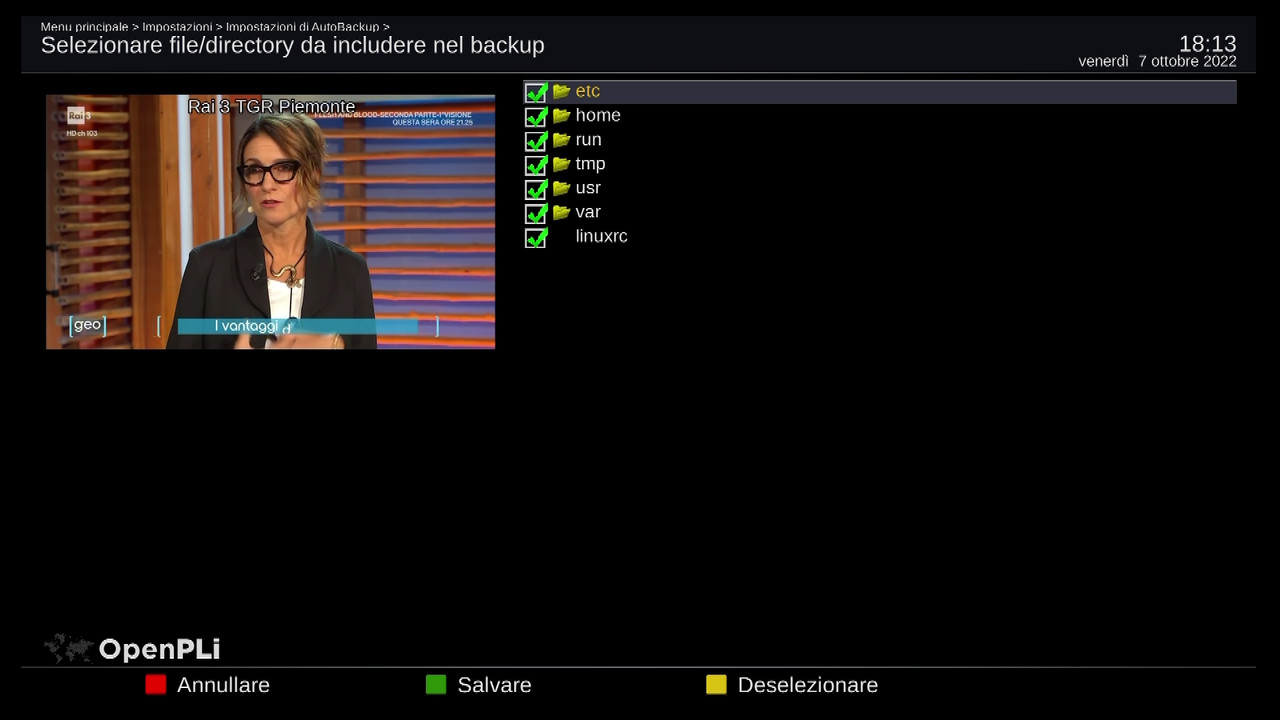

@ ziokit penso che l'unica sia mettere un immagine nuova e poi trasferire un BK manuale che ti sei fatto partendo dal menu BK automatico e rispristinare
Se in BK automatico premi Menu ti esce:
https://i.postimg.cc/6QsWsnrC/1-0-16-454-B-30-D4-13-E-820000-0-0-0-20221007182335.jpg
ti esce un menu dove puoi selezionare i file da salvare e fare un BK manuale
https://i.postimg.cc/JhKnCtPx/1-0-16-454-B-30-D4-13-E-820000-0-0-0-20221007181351.jpg
Se trasferisci via ftp o tramite USB il BK fatto sul deocder 1 lo potrai poi utilizzare come ripristino del decoder 2
