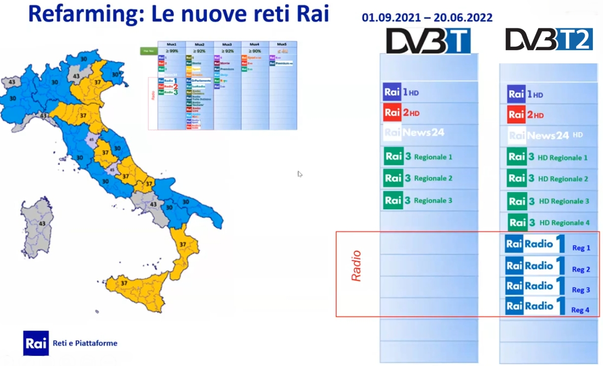

Questo schema parte dal passaggio al codec mpeg4.
La configurazione dei 3 mux RAI dovrebbero essere questi:
dal 15/10/2021 al 01/2023..
La situazione adesso è leggermente cambiata per il mux Rai 1, visto che dal 15 ottobre c'è la facoltà e non l'obbligo di usare l'MPEG-4

Ma allora il 15/10 in Piemonte e Lombardia non potrebbero mettere il mux 1 sul 30 e il contenuto del 30 sul 22 e 23?
Per il mux 1 il regionale credo che si muoveranno in questo modo:
Su ogni regione è scritto la frequenza che useranno.

Molto probabilmente (ma mai dire mai) tutti i canali SD saranno tra il Mux 1 e il Mux 3 (comprese le radio) e il Mux 4 sarà dedicato ai soli canali HD.
Dubito comunque che la Rai lasci al momento la LCN 58 libera. Quindi mi sa che Rai Sport sopravviverà ancora :D
Speriamo. In questo caso perderei solo rai 1 hd
