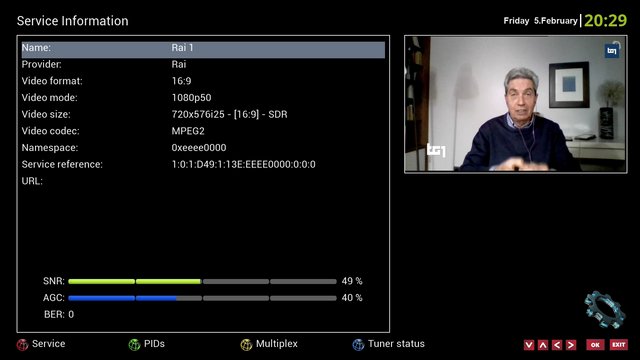

Quale setting utilizzi ?Ben ritrovati ragazzi.Chiedo una piccola curiosità:ho notato che i canali RAI1&RAI2(LCN 1-2 )del DTT rimangono senza picon.È un bug?Grazie anticipatamente

Ecco:Può essere che hai il Mux 1 Rai in VHF....
Inserisci gli identificativi dei 2 canali... così vediamo dove sta l'errore...
Ecco:
Molte grazie.SegnalatoInfatti cambiano da Regione a Regione, guardando i setting DTT Italia e DTT Milano.....
Scrivi il riferimento dei Picon che mancano con i trattini e vediamo se Chocholousek li inserisce...
Segnala qui https://www.digital-forum.it/showth...Italia-All-chocholousek-picon-packages/page16
