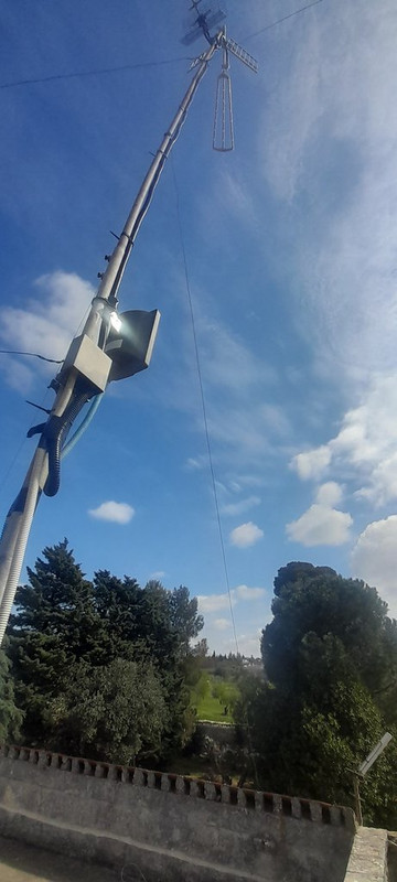

Aggiornamento situazione.
Sono passato a chiedere a un vicino di mio fratello, distante 150 metri circa e posizionato leggermente ancora piú in basso di 3-4 metri e che ha un impianto simile al suo (antenna e amplificatore economico).
La visione dei canali Mediaset, e quindi anche di tutti gli altri, é perfetta.
Quindi il problema (come dice bene @venue2 ) penso che sia dovuto al fatto che l'antenna non é propriamente in ottica (visto che ci sono le cime di alcuni alberi quasi davanti).
Posto alcune foto che faranno capire meglio la situazione
Come si puó notare la direttrice tra antenna e ripetitore passa proprio in mezzo alle cime di questi 2 alberi.
Quí invece si evince un pochino meglio com'é la situazione altezza alberi rispetto all''altezza antenna.
La seconda antenna che si intravede, orientata nella direzione opposta, situata un pó piú i basso, non é collegata.
Il palo é alto circa 8 metri.
Prima di provare (visto che la devo prendere e non vorrei fare un'altro acquisto inutile) una dual o quad panel, come suggerito da @venue2 ,
voglio provare a tirar giú l'antenna (e amplificatore) e montarla in una posizione dove non ci sono alberi davanti.

p.s. Come già detto da altri, nessuna centrale programmabile "inventerà" un segnale che non c'è. Oltretutto mi risulta che non sia possibile amplificare di più alcuni segnali rispetto ad altri, le programmabili servono prevalentemente a gestire nella giusta maniera più antenne evitando mutue interferenze...e molte hanno anche l'AGC che livella tutto ad una determinata soglia.
Per ''perfetta'' intendo che (anche con un 60% di qualitá sui canali Mediaset) la visione dei programmi non presenta problemi neanche con cattivo tempo (né squadrettamenti, né blocco delle immagini); che per quanto mi riguarda sarebbe giá tantissimo.
Comunque tra sabato e domenica faró le prove di spostamento antenna (con tutto il palo) in una posizione con ottica libera e posteró i risultati.
Nel frattempo sto dando un'occhiata ai vari amplificatori programmabili in commercio e i loro prezzi.
Premesso che, per motivi di budget, non vorrei spendere molto per acquistare un modello programmabile che poi ha bisogno anche del programmatore a parte,
penso di escludere la Helman 20200 (anche se, vedendo le caratteristiche, é un gran bel prodotto).
Anche perché, se poi volessi programmarlo da me, come farei senza programmatore?
Nella ricerca online di amplificatori programmabili, ecco quello che intanto avrei trovato.
Sono prodotti (da palo e da interno) con prezzi abbordabili.
- La Televes SmartKom da palo con autoprogrammazione e programmazione manuale tramite Bluetooth grazie all'alimentatore in dotazione al kit a 140 Euro, ma se ho letto bene le caratteristiche tecniche ha una selettività 28dB@1MHz (non si puó avere tutto dalla vita ).
- C’è la LEM MSP3-5G da palo con programmazione tramite NFC da smartphone, che ho trovato a 164 Euro, ma ha una selettivitá di 35dB@1Mhz (non si puó avere tutto dalla vita ).
- Poi c'é la centralina da interno Fracarro FRPRO LIGHT 5G con programmazione tramite tasti, trovata a quasi 180 Euro e con selettivitá di 50dB@1MHz.
- Ci sarebbe anche la centralina da interno Emmeesse DominoS TV organizer 82208 con programmazione tramite encoder rotativo, trovata a 210 Euro e con una selettivitá di 50dB@1MHz.
- E infine una centralina da interno Johansonn PROFINO REVOLUTION LITE con programmazione tramite encoder rotativo, trovata a 227 Euro e con una selettivitá di 50dB@1MHz.
Ho ordinato i vari prodotti in ordine crescente di prezzo.
Se dovessi sceglierne uno, direi che per le mie esigenze mi orienterei sulla Fracarro FRPRO LIGHT 5G, che é quella con selettivitá di 50dB@1MHz a prezzo piú basso, ma lascio ai piú esperti la sentenza; anche perché potrebbero occorrere o interessare (a seconda delle esigenze) altre caratteristiche, che non ho riportato, come il livello max di uscita o altro.
Ciao Pluto, in che contrada sei? Io in zona antonelli da quando c’è stato il rinnovamento dei mux ho perso invece la visibilità del mux Rai, ma il mio impianto è datato e entro giugno dovrei farlo sistemare.
Ciao @Digitalpuglia , sto in contrada Padresergio.
Nel mio caso, la situazione é peggiorata da quando c'é stato il passaggio dal DVB-T1 al DVB-T2.
Prima, con il DVB-T1, la visione di tutti i canali (Rai, Mediaset etc. etc.) era abbastanza buona e avevo un vecchissimo impianto.
Siamo vicini, stessa situazione, la vicina so che ha risolto con un amplificatore di segnale 👍
Si, siamo vicini :LOL:
Pure la tua situazione é strana, visto che stai molto piú in alto di me e molto piú vicino ai ripetitori :oops:
Domandina veloce per @pgxx
A tal proposito, ho testato personalmente che in alcuni punti della collina monopolitana non ben esposti al traliccio Mediaset della Loggia di Pilato (decisamente più basso e meno potente di quello Rai di M.S.Nicola) non c'è verso di ricevere stabilmente, anche con antenne di qualità nettamente superiore a quella che hai installato. L'unico segnale "trattabile" risultava provenire da Cassano (o forse da Corato) in orizzontale, ma con il concreto rischio che "ai primi caldi" la propagazione mandasse tutto per aria.
C´é un modo per sapere l'altezza dei ripetitori (oltre che vederli a vista)?
Proveró anche io a puntare a Cassano (dista 38 Km, sono tanti ma é piú vicino di Corato) per vedere cosa cambia
