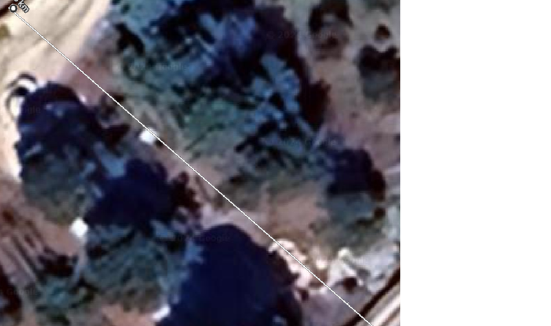

Sí, giusto; sono 12 metri da terra.
La pianta (come la chiami tu) in realta sono 3 grandi alberi, in fila uno dietro l'altro, come si puó vedere in questa immagine o_O
Ho disegnato una linea che indica come é direzionata l'antenna, che purtroppo rasenta i rami degli alberi.

Più che altro dovresti toglierti dalla linea degli alberi.
