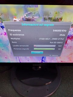

forse il samsung è un po sordo... oppure non digerisce i rai HD, ma gli altri rai HD si vedono? 58 e 103

Forse ha il Rai MR o troppo basso o troppo alto, e il Samsung è o sordo o troppo poco sensibile.
È un problema di quella frequenza, associata a quella Smart tv. In questo caso non so come risolvere. L'ultima verifica da fare, come dice gherardo, è provare la tv altrove fuori casa.Forse ha il Rai MR o troppo basso o troppo alto, e il Samsung è o sordo o troppo poco sensibile.
