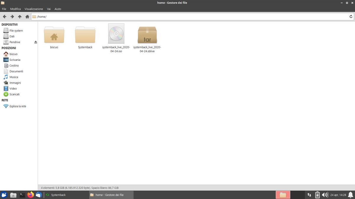

Come detto sopra, ho installato Xubuntu 20.04 LTS
Ho installato qualche programma mancante e basta.
I file personali erano già su un altro Disco fisso (Dati).
Ho fatto quei pochi aggiornamenti che mi ha trovato.
E col buon vecchio Systemback ho creato un file .Iso del Sistema Operativo.
Infine ho creato una Pendrive Live con il File .Iso creato in precedenza, in caso di ripristino. (Come diceva Vianello-85)
