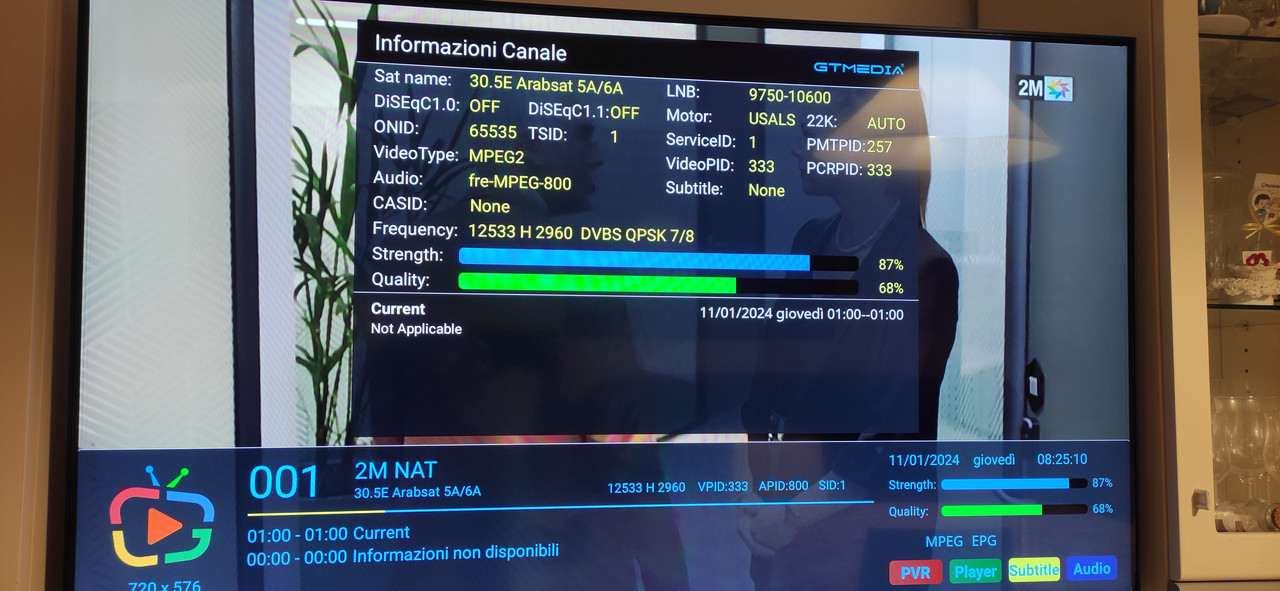

Riporto a galla questo thread, 2M Nat ,12533 h 2960.
dovrebbe essere sul beam Mena.

Sono avvantaggiato dalla posizione geografica trovandomi al nord Sardegna, coomuqnue con una 120cm nessun problema di ricezione
