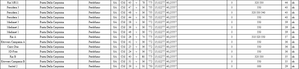

Perdifumo illumina principalmente verso nord e dintorni:
cè una disparità di potenze di trasmissioni di un fattore 10 tra i 33dBw di EIT B e 44dBw di Rai MR11

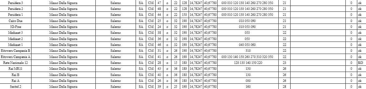

mentre Masso della Signora è puramente un locale:
