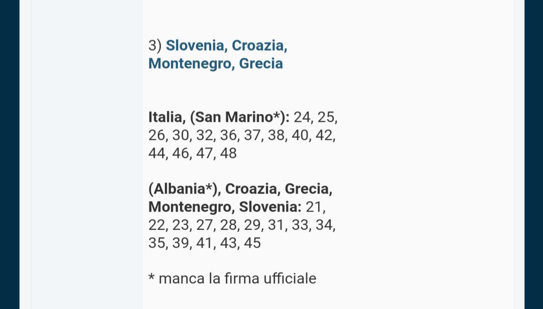

Per il 24 concordo, per gli altri canali ci sono accordi internazionali da rispettare...

Non è mica così semplice, è tutto interconnesso con altre problematiche.
Il 21 è assegnato alla Slovenia.
Il 30 è vincolato alla Rai anche per la pianificazione nazionale dei mux macro-regionali.
Il 37 deve rimanere libero perché è usato in Veneto dal mux locale RaiWay.
E gli altri mux sono vincolati dalla pianificazione nazionale, per poter avere il più possibile uno stesso mux su una o due frequenze diverse, e non una per regione, come da schema qui sotto per le 12 reti nazionali:
https://postimg.cc/0zfFGRQz

Anche rispettando gli accordi si poteva combinare....
il ch 21 non lo tocchi perchè è di Croazia, Grecia, Slovenia ecc ecc

E la mia risposta subito qui sopra è aria fritta?
Devi considerare che per pianificare, le frequenze non solo devono essere coordinate con l'estero, ma a sua volta devono poter permettere di creare reti SFN, ed in altre parti d'Italia ci sono vincoli con altri paesi, come Svizzera, Francia, Malta, Tunisia, per cui bisogna trovare un equilibrio che contempli tutto. Il "tanto se la giocano in Italia" non funziona in una pianificazione nazionale.
