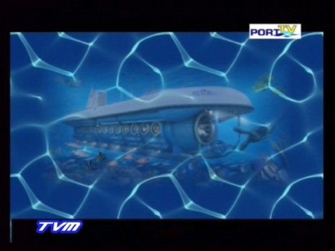

tuky00 ha scritto:
Riporto la situazione di TVM/Canale 6 dal master plan ministeriale:
GORIZIA MONTE S.MICHELE (SAGRADO) Mux-CANALE 6 34
TRIESTE-MUGGIA (MUGGIA) Mux-CANALE 6 22
GORIZIA MONTE S.MICHELE (SAGRADO) Mux-TVM 22
PORZUS MALGHE DI POR (ATTIMIS) Mux-TVM 22
TRIESTE-CONCONELLO (TRIESTE) Mux-TVM 22
Ciao
Walter
Io dal MSM (con la antenna diritta su trasmettitore) non ricevo niente. Sia su ch22 come su ch34 il ricevitore non segnala niente. Dire la verità su 34., su stessa antenna, invece prendo perfettamente la TV ViTel. :eusa_shifty:
tuky00 ha scritto:
Lo so che si ragiona a MUX: appunto per questo mi sembra stranissimo che nel Mux TVM ci sia SOLO TVM e nel Mux Canale 6 SOLO Canale 6.
Ma non capisco, io ricevo sia TVM che Canale 6 nello stesso mux. Più due canali a schermo rosso "Program 3" e "Program 4". La composizione del mux è la medesima fin dai primi test notturni in digitale, inziati verso la fine del 2005 circa.
Credo che a Gorizia sul 34 venga trasmesso lo stesso identico mux.

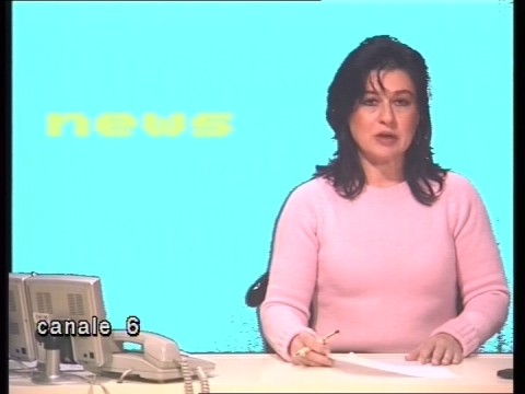

ZWOBOT ha scritto:
In analogico a Trieste, c'era TVM da Muggia e Canale6 da Conconello, sulla stessa frequenza, così si disturbavano da soli nelle aree coperte da entrambi i ripetitori.
Ora col digitale non vedo il problema.
Ciao ZWOBOT,
devo correggerti perchè era esattamente l'opposto!!
Infatti io vedevo solo TVM quando stavo in centro e ricevevo solo da Conconello.
Perciò era Canale 6 ad essere trasmesso da Muggia.

luc1428 ha scritto:
Ciao ZWOBOT,
Ciao!
Sia pure, ti credo ciecamente, ma non cambia la sostanza di ciò che ho detto.
Il mux digitale comrpende ENTRAMBI i canali e due schermate rosse. E questo fin dal 2005.
L'unica differenza è che all'inizio i canali erano denominati da "Program1" a "Program4", mentre ora TVM e Canale6 hanno i loro veri nomi.
