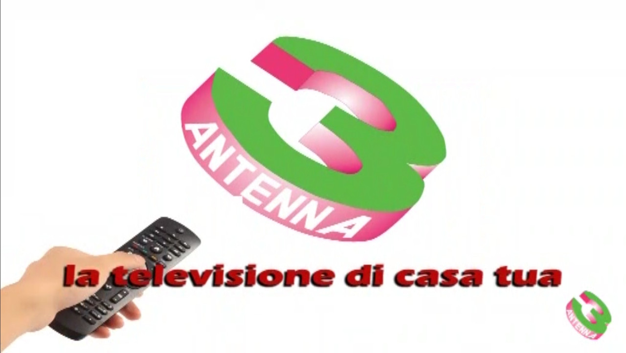

Aggiunta (non so di preciso da quando) Antenna 3 (LCN 99) sul mux RL Toscana 1 (Ch 41)
Per la precisione con identificativo "Antenna 3 RW" e trasmette in 4:3 (anche se poi il filmato si vede chiaramente che sarebbe in 16:9... a meno che i musicisti non siano tutti alti oltre 2 metri! :laughing7:)
Guarda ha sempre trasmesso in 4:3 anche quando avevano il mux provinciale, non ce la fanno proprio ad inserire il flag 16:9
Acceso oggi pomeriggio e confermo quanto hai detto. Sul Ch.27 ricevo 14 canali (3 radio) Provider Firenze DVBT2 da Monte Morello ma alcuni canali Artuscany TV,Canale 3 Toscana,Regione TV, non stanno trasmettendo, Segnalo Firenze TV calcio storico in diretta intervistato Batistuta per gli sportivi viola, gran bel personaggio anche se non sono tifoso viola.
Ora trasmettono regolarmente in 16:9 ce l'hanno fatta :D dopo anni
https://i.postimg.cc/CLfP1MR9/IMG-20220610-200514.jpg
Confermo.. hanno sistemato dopo che avevo scritto il precedente mio messaggio... meglio così! :laughing7:
Ovviamente ho segnalato il problema in redazione.....tante volte basta scrivere tramite mail o Facebook il problema e poco dopo viene sistemato....
ciaoooo, non avevano impostato nessun formato profilo ora è High@L3.2 in 16:9 con risoluzione 1024x576
