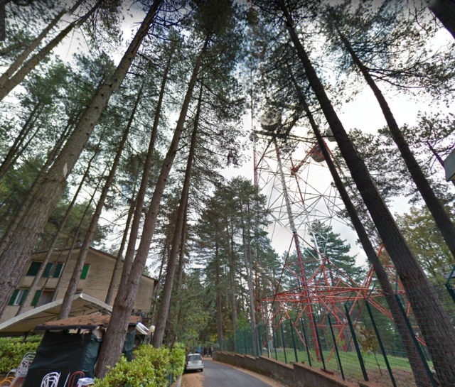

Quello in foto è davvero il traliccio di Luco e se diamo una potata agli abeti? :laughing7:
no scusa se mi permetto, il mux rai regionale e' un unico canale uhf ( 30 ) pertanto se vedi bene rai uno anche le altre due devono andare e vicerversa, poi cosa intendi per veder male? Squadrettamenti? Se rifai la programmazione forse e' meglio non so dove abiti ma se vedi Luco Rai da li per quanto se ne dica dalla foto , ha un traliccio di 100 metri e le antenne di trasmissione sono lassu' in cima con pannelli in a schiera su tutte e quattro le direzioni, diciamo che e questo l ho notato io anche se sono in ottica col Luco , che il 30 uhf ha una irradiazione piu locale e una potenza Rf piu bassa rispetto ai due 26 e 40 e' sicuramente una cosa voluta da quando c era l analogico per evitare che i segnali andassero poco lontano oltre regione onde creare problemi a servizi non rai situati a km di distanza per effetto di rifrazioni e o propagazione elettromagnetica stabilito dai loro ingegneri che ne sanno di cose, peccato pero' siano limitati da centocinquanta politici , direttori vicedirettori, responsabili ecc , insomma gente che non fa bene ai conti pubblici dato che li pago anche io e mi taccio
Intendo che rai 1 HD e rai 3 Toscana arrivano con segnale e qualità sopra al 90 %, mentre rai 2 HD arriva con segnale e qualità molto più bassa (circa 20/30%). Fino a ieri l'altro era il contrario.
