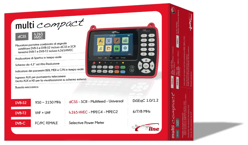

Ma... Da 49 a 62 dBµV?!? :5eek:
Ma che abbiano attivato un altro sito, oltre Castel Gandolfo, senza che però abbiano correttamente allineato il ritardo SFN dell'isofrequenza? :eusa_think:
PS: che strumento possiedi?
il mio stumento è un JollyLine, per le mie esigenze è sufficiente
