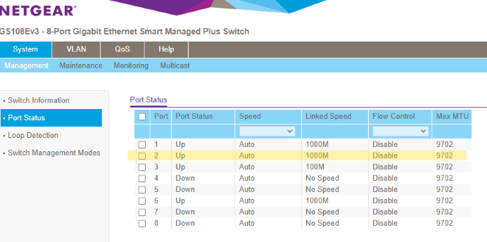

Guarda che i vecchi Sky Q Platinum con hard disk da 2 TB hanno la lan a 1 GB e non 100.
Te lo posso dire per certo perché a volte quando scarico in ondemand dai server Sky meno congestionati un film che pesa ad esempio di 3 GB lo scarico in circa 2 minuti,quindi ad una media di circa 25 Mbps al secondo ,una presa lan a 100 non permette quella velocità in più o meno 120 secondi.
Premetto che ora il mio Platinum è connesso direttamente al modem senza nessun switch ,ma naturalmente non cambiava nulla anche quando fino a qualche mese fa era connesso tramite uno switch 1000 .
Invece da quello che ho letto nelle caratteristiche i nuovi decoder Sky Q da 1 TB che possono funzionare sia da black che da Platinum hanno la lan fino a 100.
Interessante, non ne ero a conoscenza.
Per quanto riguarda lato LAN vale lo stesso per i 'vecchi' Q black?
Se devo essere sincero non lo so,però chi lo ha facendo attenzione ai tempi di download e in base al peso dei contenuti lo può dedurre.
Però c'è anche da dire che non tutti i server di Sky permettono velocità di download elevate che naturalmente possono dipendere anche dall'alta congestione in base a determinate fasce orarie.
non lo sapevo, la logica di questa intelligente scelta? peggiorano il prodotto?
