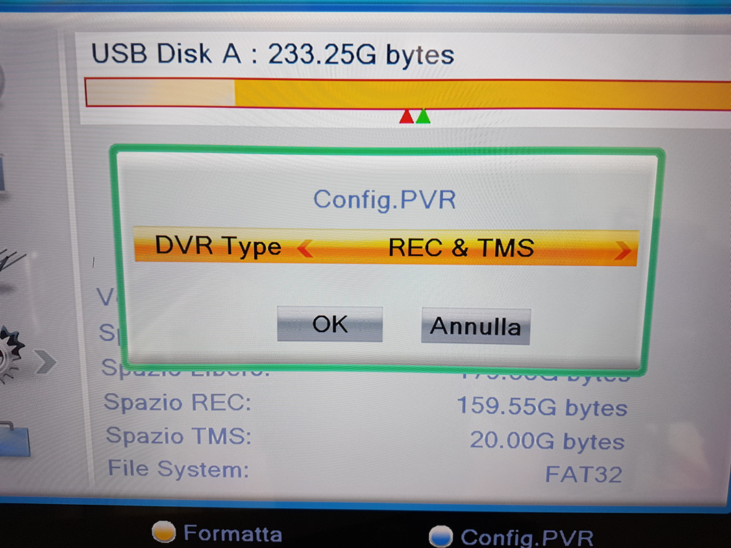

Ciao, ho fatto dei video per farvi capire meglio.
Mi riferisco ad un Telesystem TS6810 con versione 1.0.2 mentre con versione 1.0.4 del 2017 che c'è sul sito la funzione viene inibita.
Per questo penso che un versione vecchia anche su questo decoder funzionerebbe nello stesso modo.
Intanto timeshift è settato nel medesimo modo su entrambi i decoder
https://i.postimg.cc/gJ9HM1c6/20221102-123356.jpg
https://i.postimg.cc/25Lx7CYD/20221102-123346.jpg
La registrazione Viene avviata a 11 secondi ma comprende 1min32 secondi precedenti:
https://www.youtube.com/watch?v=LXaJZZTvWjI
ed ecco cosa ha registrato il decoder:
https://www.youtube.com/watch?v=nPAVIwwssVo
Ho premuto rec a 1minuto e 32 secondi ma c'è il materiale precedente dalla durata di 1minuto23 secondi che era nel time shift.
