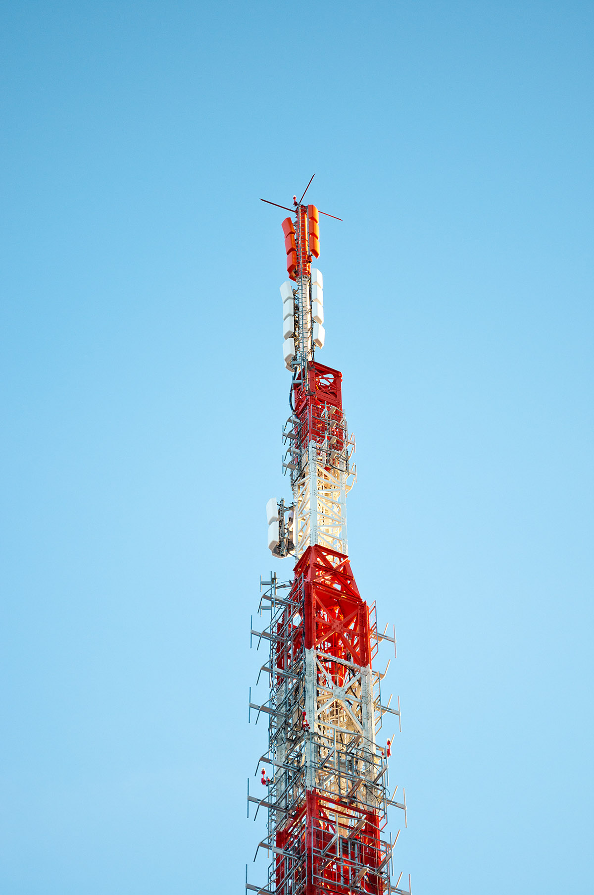

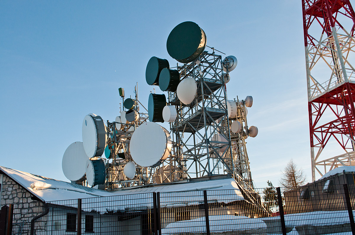

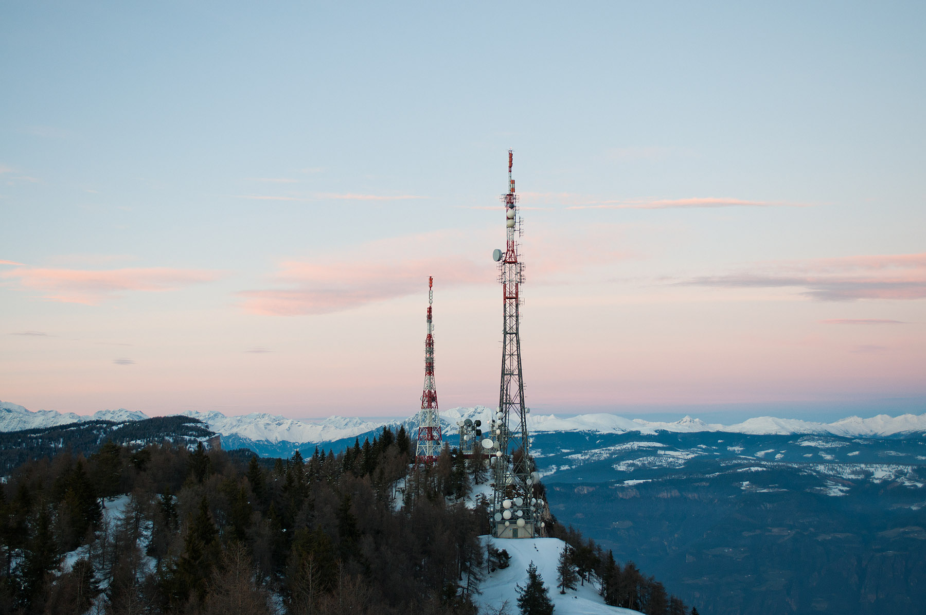

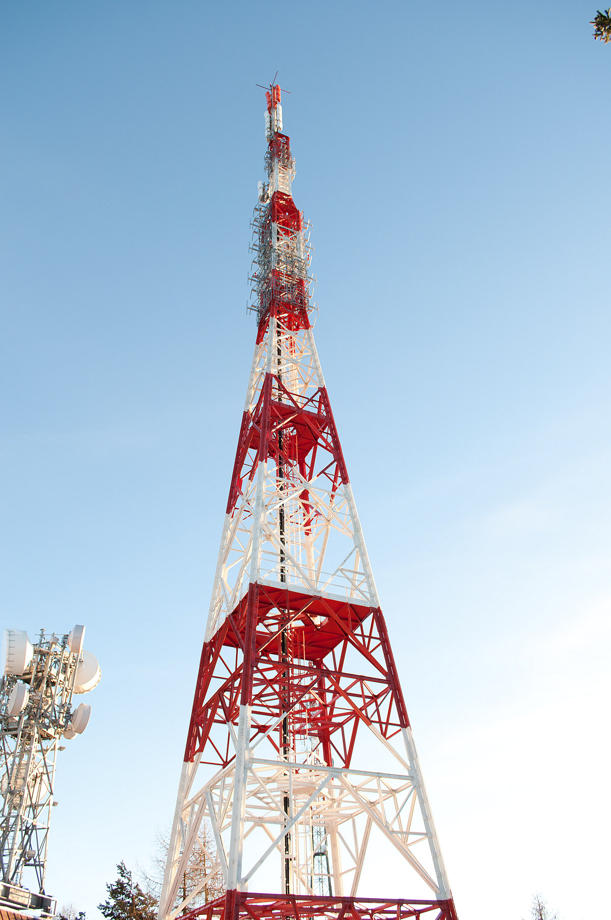

Piova ha scritto:
Uhm, alla postazione ci sono due tralicci che presentano le seguenti caratteristiche, uno dei quali è di recente costruzione...
Le foto sono le seguenti
Questo è il traliccio con sola pannellatura UHF (quindi sicuramente non RaiWay)
Foto 1
Poi c'è il traliccio nuovo nuovo che è quello più "completo"
Foto 2
Foto 3
Foto 4
Ed infine c'è il traliccio più alto e isolato (del quale non ho foto ravvicinate :(), che qui si vede in una foto d'insieme del tutto
Foto 5
Scusa Piova se mi accorgo solo ora delle tue foto sul Penegal.
Sono però in grado di risponderti solo sulle foto che hai riunito ai numeri 2, 3 e 4. Questi sono gli impianti RAI/RAS sulla parte del Penegal che si chiama Largadana: il nuovo traliccio, che sostituisce quello vecchio (ora smontato) più basso, e le parabole dei ponti radio RAI/RAS. Una di queste parabole fa parte del ponte Patscherkofel (Innsbruck)(ORF-ORS) - Cima Capra (RAS) - Penegal (RAI-RAS) che porta (o portava, se ora usano i satelliti) i programmi da CH/A/D al Penegal.
