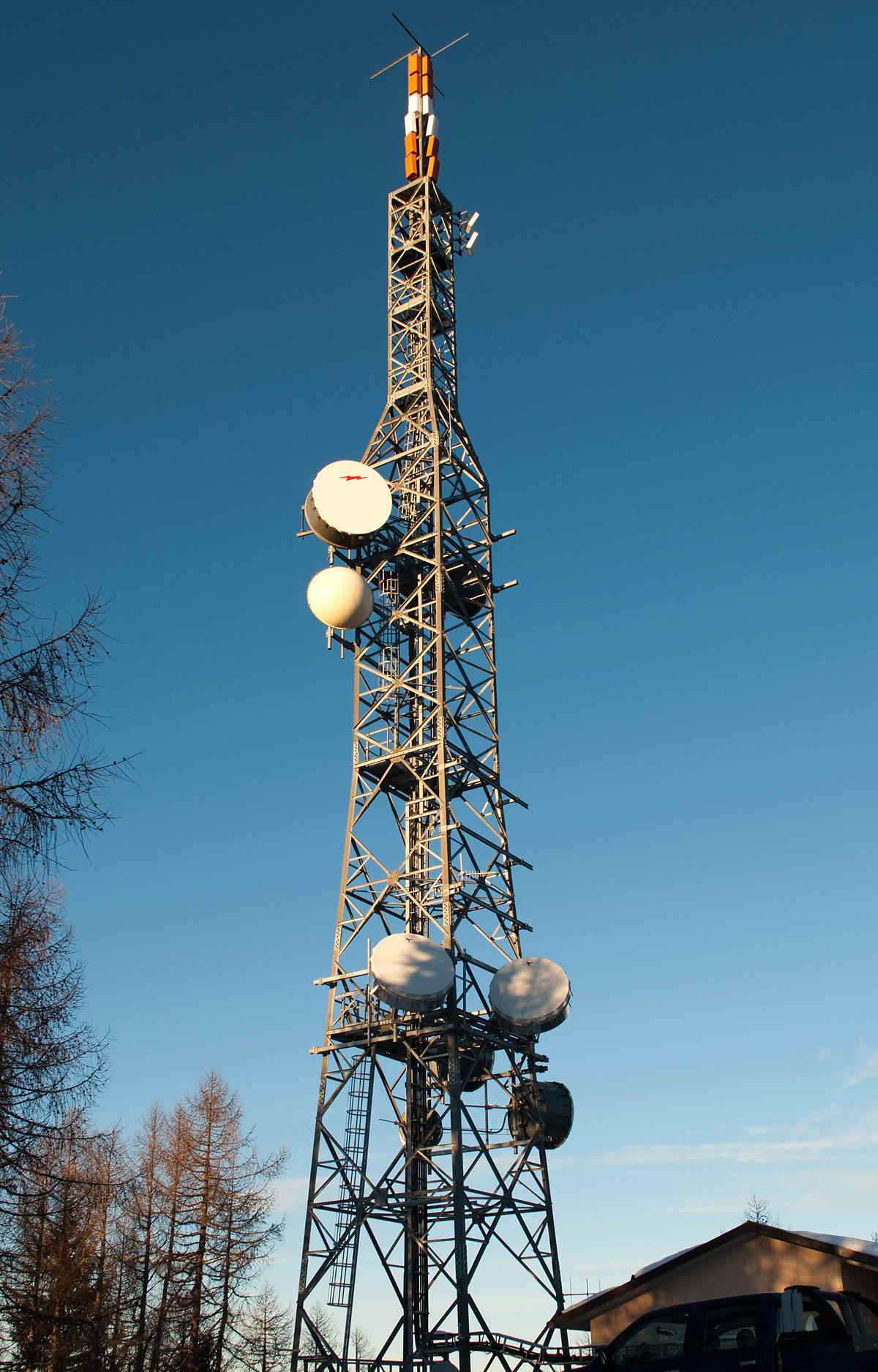

Di certo sono segnali in microonde per comunicazioni PTP (punto a punto) sicuramente non per diffusione broadcast (es TV) nè da/verso servizi mobili.
Se non sbaglio dovrebbe essere una tratta del ponte radio nazionale Milano Palermo della rai (se ancora esiste). Comunque collegamenti in ponte terrestre della rai. Se quella è Vibo Valentia, come da info dell'immagine, il transito dovrebbe arrivare da Monte Scuro (Cosenza) ed essere ritrasmesso a Gambarie (Reggio Calabria).
Il 90% di quelle antenne a "tromba" non sono più usate, perchè sono cambiate le frequenze dei transiti terrestri delle dorsali. Adesso si usano parabole con copertura antipioggia (quelle bianche e rotonde sul traliccio).

Ho fatto qualche foto (il 3 si vede peggio degli altri perché era più lontano e lo zoom non poteva fare di meglio):
http://www.valeriovanni.com/icons/ripetitore1.jpg
http://www.valeriovanni.com/icons/ripetitore2.jpg
http://www.valeriovanni.com/icons/ripetitore3.jpg
http://www.valeriovanni.com/icons/ripetitore4.jpg
Mi pare di capire, quindi, che il primo e il secondo ripetitore siano di telefonia mobile e il terzo televisivo (immagino che tutte quelle antenne servano a ricevere i segnali da ripetere).
Il quarto sembra come il terzo ma non ha tutte le antenne, può essere un ripetitore per la banda larga? So che su quei monti c'è un ripetitore di questo tipo.
1 e 2 sicuro telefonia, il 3 forse un piccolissimo ponte televisivo, ma dovrebbe servire si e no un paese, il 4 sembra effettivamente un trasmettitore per internet a banda larga, con ricezione tramite parabolina e trasmissione a pannello.

secondo me anche la 4 illustra un piccolo ripetitore come nella figura 3... potrebbe essere alimentato dalla parabola che si vede
Se intendi il pannello a sinistra con i dipoli a croce, dovrebbe essere FM (polarità mista).
Grazie. Come avevo intuito. Il pannello piu' piccolo a destra invece?
