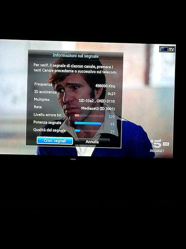

Questo canale ha una qualità di ricezione pessima, basta niente per farlo saltare:

Sarebbe il caso che dicessi dove ti trovi e in che direzione è puntata l'antenna per capire se ci sono delle alternative e quanto sono distanti i ripetitori. Io non ho visto queste informazioni ma il thread è lungo e non ho riletto tutto. Dal test che è allegato direi che il segnale è debole e la distanza dai ripetitori è notevole ... se non c'è qualcosa che non va nell'impianto.
Anche gli altri saranno simili, altrimenti non avrebbe disturbi impulsivi sulla banda UHF, di solito al massimo arrivano alla VHF. Il dubbio era l'antenna, visto che ha filtro LTE incorporato e si guastano a guardarli.
