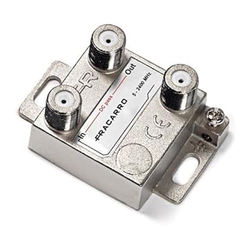

lista della spesa:
un DE2-18 per il primo piano
http://www.salpieshop.com/img_articoli/FRA 280714/FRA 280714_0.jpg
un DE1-10 per il piano terra
http://ecx.images-amazon.com/images/I/51p8gsjcUGL._SY355_.jpg
una resistenza di chiusura CA75F da collegare all'out del DE1-10
http://www.vacsltd.com/image/cache/data/Coaxial Equipment/CA75F-500x500.jpg
sono prodotti fracarro ma vanno bene di qualsiasi altra marca purchè rispetti i valori consigliati, non farti dare partitori al posto dei derivatori e ricollega l'amplifcatore tenendoti basso con il guadagno (circa a metà) se poi non noti miglioramenti alzalo leggermente.
