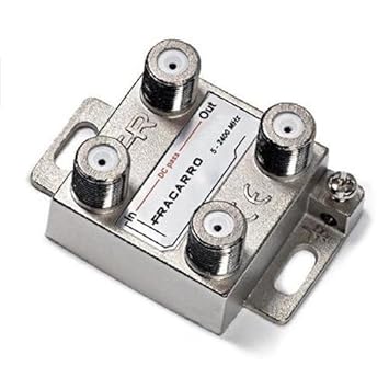

I conti non tornano, quello è un partitore (attenzione cosa ben diversa da un derivatore) che divide il segnale in due parti uguali una dovrebbe andare alla presa e l'altra proseguire al piano sottostante, la seconda presa dove è collegata? Sbaglio o c'è un cavo che fa un "loop"?
A proposito: posso scollegare definitivamente la Tv secondaria, tanto non si utilizza più? Se si, come?
con la distribuzione in ordine, scollegandola non perdi e non guadagni nulla, io la lascerei addirittura ripristinerei anche quella dove adesso c'è un giunto ai visto mai... Col senno di poi ho visto molta gente... Mangiarsi le mani :laughing7:
La seconda presa cosa intendi? Per loop un anello o cos'altro?
Ricapitoliamo... Un cavo parte dall'alimentatore è va a quello splitter che lo sdoppia, uno va alla presa e l'altro immagino che vada giù al piano terra, dici che le 2 prese al primo piano sono collegate... Una allo splitter e l'altra?
Per loop ho usato un termine "aeronautico" mi ri ferivo a quel cavo che si vede dietro lo splitter che esce da un corrugato fa una specie di asola ed entra in un altro corrugato...

Ti ho dato quei suggerimenti per non farti comprare nulla nel frattempo ("tentar non nuoce"), ma tieni conto che una siffatta distribuzione con splitter e presa "Sony" sulla passante del derivatore non va certo bene... Ti dovrai attenere al primo schema (http://s5.postimg.org/nt5u287zb/Linq.jpg) che se ancora non ti è chiaro te l'ho adattato con piccole modifiche allo stato di fatto... Ma con amplificatore ed alimentatore ricollegato, il DE4-14 è più performante del CAD14 ed ovviamente dovrai usare un derivatore al posto di quello splitter opterei per un DE1-18 o un DE2-18 se le prese al primo piano saranno due, una presa passante da 14 dB terminata con carico da 75 ohm al posto di quella sulla veranda dopo aver inverito i cavi Veranda/Sony

Eccomi, ti rispondo subito: ho controllato meglio ed effettivamente avevi visto bene...ti riporto i numeri e le corrispondenze.
1) cavo proveniente dall'alimentatore/antenna
2) cavo tagliato, che poi è la famosa presa che ha fatto scollegare mio figlio ma che io controllando dietro la presa ho erroneamente pensato fosse ancora collegata.
3) cavo che scende giù
4) cavo che va all'altra stanza di fianco a quella di mio figlio (sempre primo piano).
PS sia questo splitter che l'ampli e ali sono ubicati al primo piano nella stanza di mio figlio.
Spero di esser stato un po più chiaro :)
