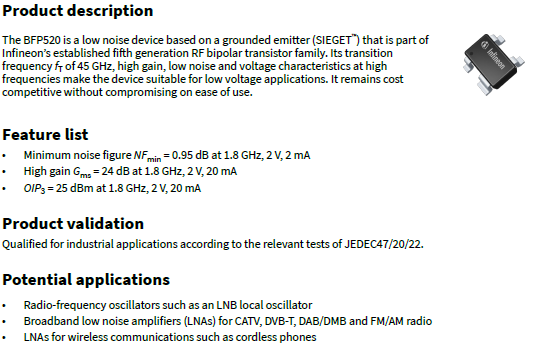

La questione e che amplificare in antenna senza nessun motivo valido e sempre stata sconsigliata da tutti anche in ambito professionale e per questo quelle antenne non vengono utilizzate molto da antennisti professionisti. Per esempio nei negozi di Bologna non si trovano perché nessuno le vuole e non per altri motivi commerciali. Le uniche che ho preso agli inizi e che feci ordinare, erano le Televes DAT75 , ora non funzionano più e sono installate su un palo a marcire a 7-8mt di altezza.
Allora non darti pena perchè i nuovi tuner siliconici sono singlechip e sono tutti a conversione diretta senza IF analogica con NF ottime, ad esempio lo Si2151 che è un tuner tv worldwide di 6a generazione ha una NF di 3,2dB in UHF, il tutto contenito in un chip di soli 3x3mm.
Ora però ho capito dove volevi andare a parare facendo il giro lungo...
Amplificare in antenna? Sconsigliato da chi? Perchè non farlo quando nella condizione opportuna di ricezione metti una gialla amplificata filtrata 5G sul palo e vai ad alimentare la distribuzione della villetta senza tanti altri fronzoli?
Amplificare a basso rumore nel dipolo è la scelta tecnica migliore per farlo in quanto riesci a trattare il segnale senza influenze esterne con una performance di rumore migliore rispetto a qualsiasi configurazione di antenna passiva abbinata ad un amplificatore separato.
Che a taluni la soluzione non possa piacere è lecito, a me non piace il gelato al cioccolato che per altri invece è una ghiottoneria!
Le DAT75 sono fuori catalogo da anni e se avessero funzionato per una decina, hanno fatto il loro dovere.
Se a te o ad altri non piacciono le amplificate per le vostre buone ragioni, non è detto che in molte situazioni possano funzionare egregiamente.
