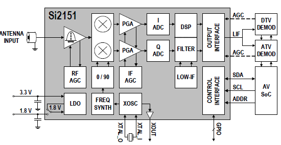

Basta che fai la prova con il tuo strumento per capire che quando introduci un pre a basso rumore degradi il segnale e vedrai che il MER ti segna un pò meno, sempre se il rumore che entra insieme al segnale e maggiore del fondo di rumore dello strumento, cosa non scontata nei nuovi sintonizzatori.

Il preamplificatore si usa solo con segnali deboli e con poco cavo. Io lo uso con segnali <45dBuV e serve per pilotare bene il pre driver del centralino con una corretta tensione di ingresso. Poi ti fà anche abbassare la FN del centralino , ma lascia stare la FN del tv che non puoi conoscere e non saprai mai se il segnale al demodulatore è peggiorato e di quanto.

2 il cag nei tv NON È ASSOLUTAMENTE PARAGONABILE a quello degli amplificatori. Quest'ultimo agisce su tutta la banda, prendendo a riferimento il livello max di uscita sul canale più forte. Nei televisori il cag agisce sulla singola frequenza, alzando o abbassando il guadagno del tuner, sempre e solo sulla singola frequenza ricevuta.
