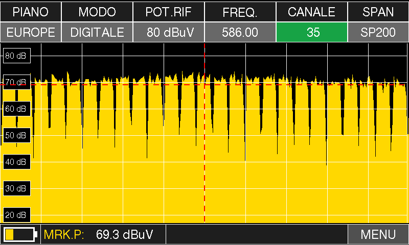

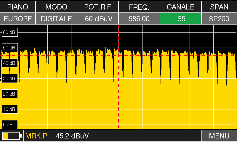

Come ti ho scritto dall'inizio, vedi mio post 260, la frequenza che mi sarà capitato di riscontrare queste anomalie e stata circa 1 volta su 10 e quando è capitato le differenze tra alcuni canali erano di tantissimo. Mi è capitato anche la settimana scorsa su un amplificatore a larga banda che ha l'uscita test, dato che si trattava di un modello da 131dBuV che uso soltanto per 8 mux transmodulati ed esco a 120dBuV. I segnali in uscita dagli apparati erano livellati perfettamente , come lo erano dall'uscita out dell'amplificatore, mentre dalla test dei dislivelli non accettabili di 5 dB.
Riguardo alle programmabili il problema lo riscontrato solo sul campo con canali in ingresso e alla potenza di uscita considerevole dato che la maggior parte dei miei lavori sono su condomini e per questo uso uscire con 103-107 dBuV. Mi capitò anche con la cluster 8009 della Fracarro e più recentemente con una LEM e una johansson. Per questo uso sempre la porta out per fare misure più precise.Quella di test la utilizzo solo quando non voglio scollegare l'impianto, per non dare disservizi.
