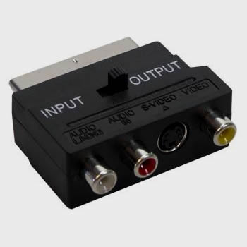

Si, questo è l'unico inconveniente in questo collegamento, ma una soluzione per quello che chiedi può essere quella di sfruttare gli ingressi frontali del tuo dvr (nel riquadro rosso) a cui collegherai il dtt come 2° sorgente di registrazione, quindi la "scart tv" del dtt la colleghi su Av2 del tv e la "scart vcr" agli ingressi frontali del dvr, tramite adattatore scart + cavi RCA, quindi sarà:
1) Da Av2 Vcr del dtt ---> Ingressi frontali del dvr
2) AvTv del dtt ---> Av2 del Tv
3) Av Tv Sky HD ---> Av2 (Ext) del Dvr
4) Av1 Tv del Dvr ---> Av1Rgb della Tv
5) Cavo HDMI da Sky ---> Tv
