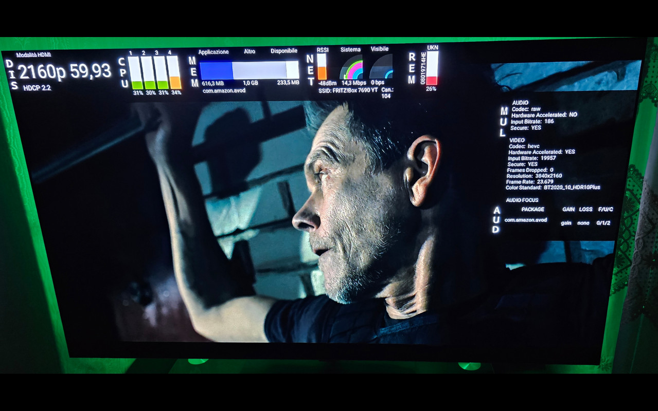

Questa è la qualità video attraverso questa applicazione.
In realta’ si arriva a quelle info anche con la nota combinazione di tasti dal telecomando
A memoria tenere premuto il tasto centrale per 4 secondi+tasto giu’ per 4 secondi e poi premere subito il tasto con le 3 linee orizzontali.
Piu’ difficile a scriverlo che a farlo
Si ma e più complicato molto più comoda l'app
Dipende
Se sei dentro un’app e vuoi vedere al volo i parametri di trasmissione con la combinazione di tasti puoi verificare subito senza dover
- chiudere l’app
- lanciare il developer tools
- rilanciare l’app che stavi usando
- e poi ripetere il tutto per togliere le informazioni
