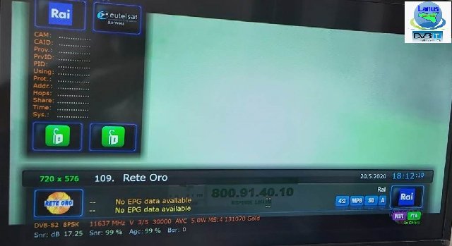

Nello stream 4 del transport stream della Rai sulla frequenza 11637 V è stato aggiunto il canale Rete Oro, che ora in terrestre in Lazio viene diffuso dal mux 1 Rai.
Ottimo segnale sul 5°w :), peccato che sono in 4:3 nel 2020.
4:3 va ricordato che non è un formato defunto, anzi se il materiale è perlopiù con questo formato è più sensato che si usi il 4:3.
In caso di risoluzione 720*576, come in questo caso, si ha pure il vantaggio che la definizione è maggiore di quella che si avrebbe trasmettendo lo stesso 4/3 contenuto nel 16/9 (con bande nere laterali): si avrebbe una perdita in definizione utile (quella effettiva del contenuto in onda) in senso orizzontale: sarebbe ridotta a 536*576 contro i 720*576 ;)
In altre parole è il discorso analogo e complementare alla differenza che c'è tra un 16/9 vero un 4/3 letterbox (16/9 inglobato in 4/3); in tal caso, con le barre sopra e sotto si ha una perdita in senso verticale... insomma con la SD quando ci sono barre, si ha sempre perdita di definizione rispetto a non usarle e trasmettere con aspect ratio del formato nativo del contenuto.
Con l'HD questa suscettibilità non si pone, perché è accettato anche il PAR=1, mentre in SD non si hanno mai definizioni standard con PAR=1(tranne forse nella 640*480 che però ha un'origine americana diciamo, da NTSC e non da PAL europeo), per cui per rispettare le proporzioni ( se l'emittente sceglie di non trasmettere nel formato nativo del contenuto), si finisce per intaccare il contenuto stesso in definizione.
