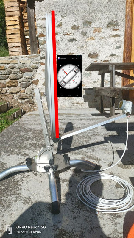

Prova con 14.6° musurati su asta poggiante disco...

Per quel che vale...
(non e' detto abbia lo stesso angolo di offset della tua)
inclinazione disco circa 14°
(seleziona per ingrandire)
