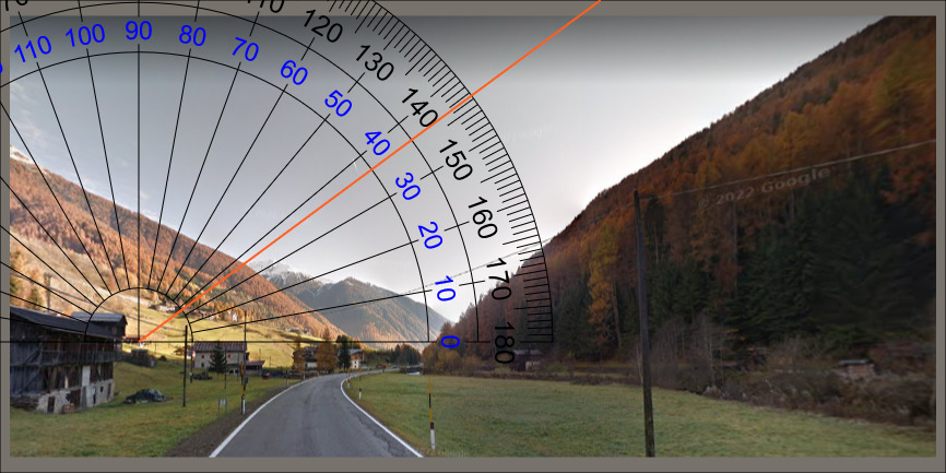

Ah! Sembra proprio una linea di vista chiara, verso il satellite!
Tradotto da:
Ah! That looks like a clear line of sight indeed, to the satellite!

come ho scritto ci sono altre case con parabole anche più in basso della mia di cui una quasi di fianco a me la visuale è libera
