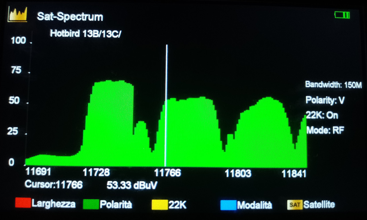

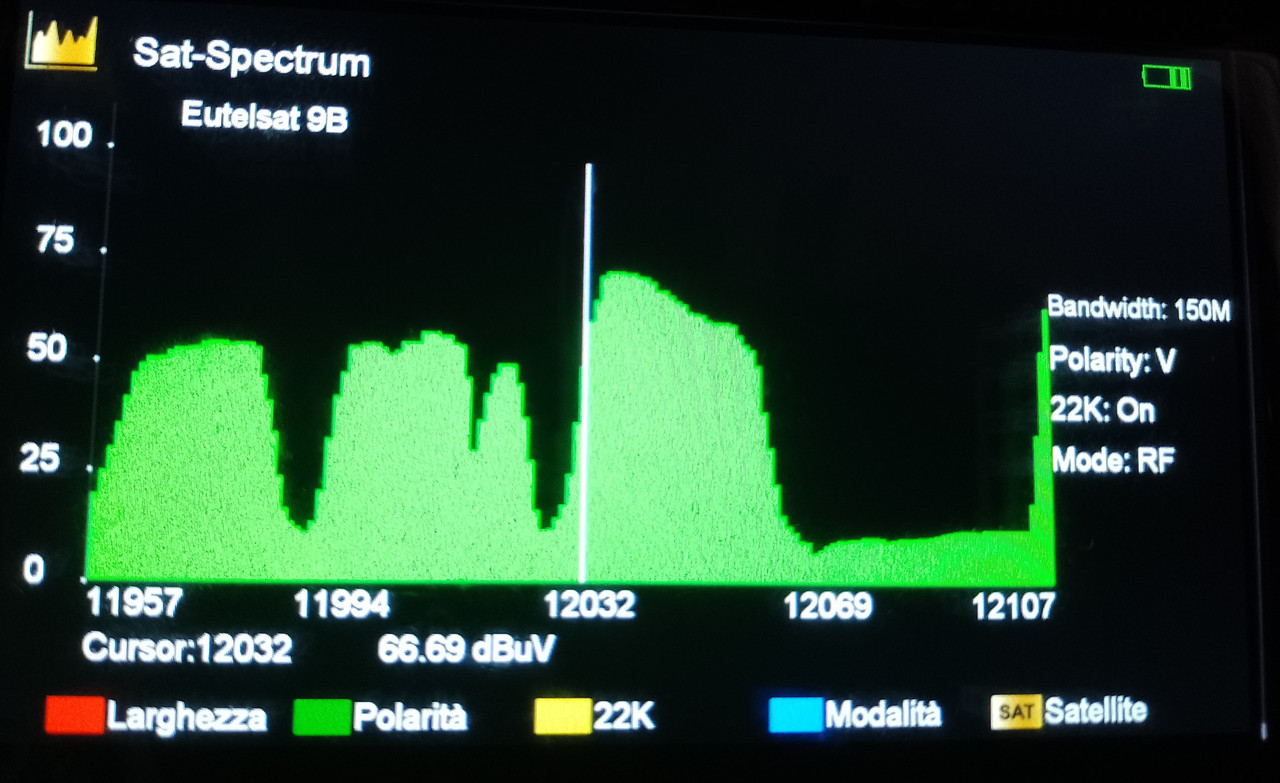

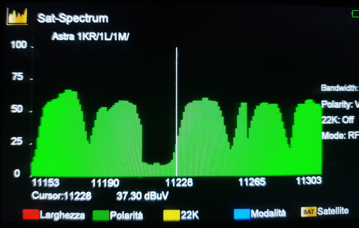

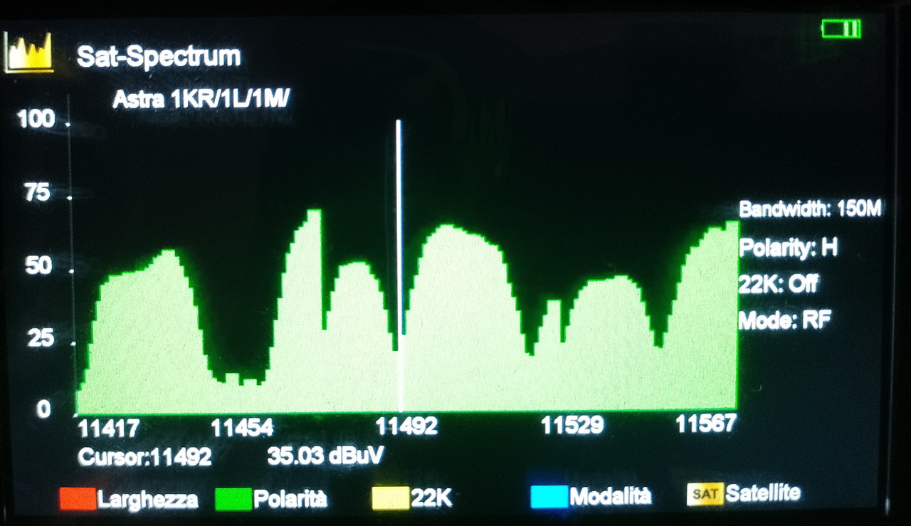

Per farti un esempio pratico delle possibili variabili, ti mostro una misura del mio impianto secondario, che uso solo per Tivùsat nella TV del laboratorio.
L'LNB ha una discreta deriva sul oscillatore alto di 4MHz, mentre sul OL basso quasi perfetto. Si tratta di un vecchio LNB. Inoltre il TP99 è tagliato di traverso per colpa di onde stazionarie causate da una scarsa giunta e cavo.
Quando un canale è tagliato in quel modo significa che il segnale stazionario nel cavo , non è in fase e quindi ci sarà un aumento degli errori in funzione dell'intensità del segnale riflesso. In questo caso non è molto ma incide ugualmente sul BER.
Questo per dire che a prescindere dal C/N Lock ci possono essere altri fattori che determinano la ricezione con segnali al limite.
Teoricamente in caso di pioggia e nuvoloni, l'attenuazione dei segnali potrebbe essere maggiore a frequenze più alte. Dovrebbe dipendere dalle dimensioni e spaziatura delle goccioline d'acqua. Il C/N Lock ti darà una idea di che parabola installare e se ottimizzare qualcosa, ma non può essere preso come valore assoluto.

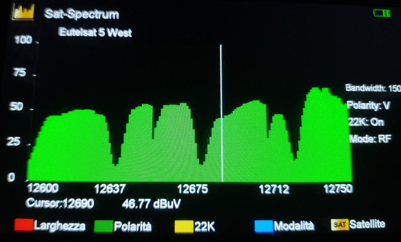

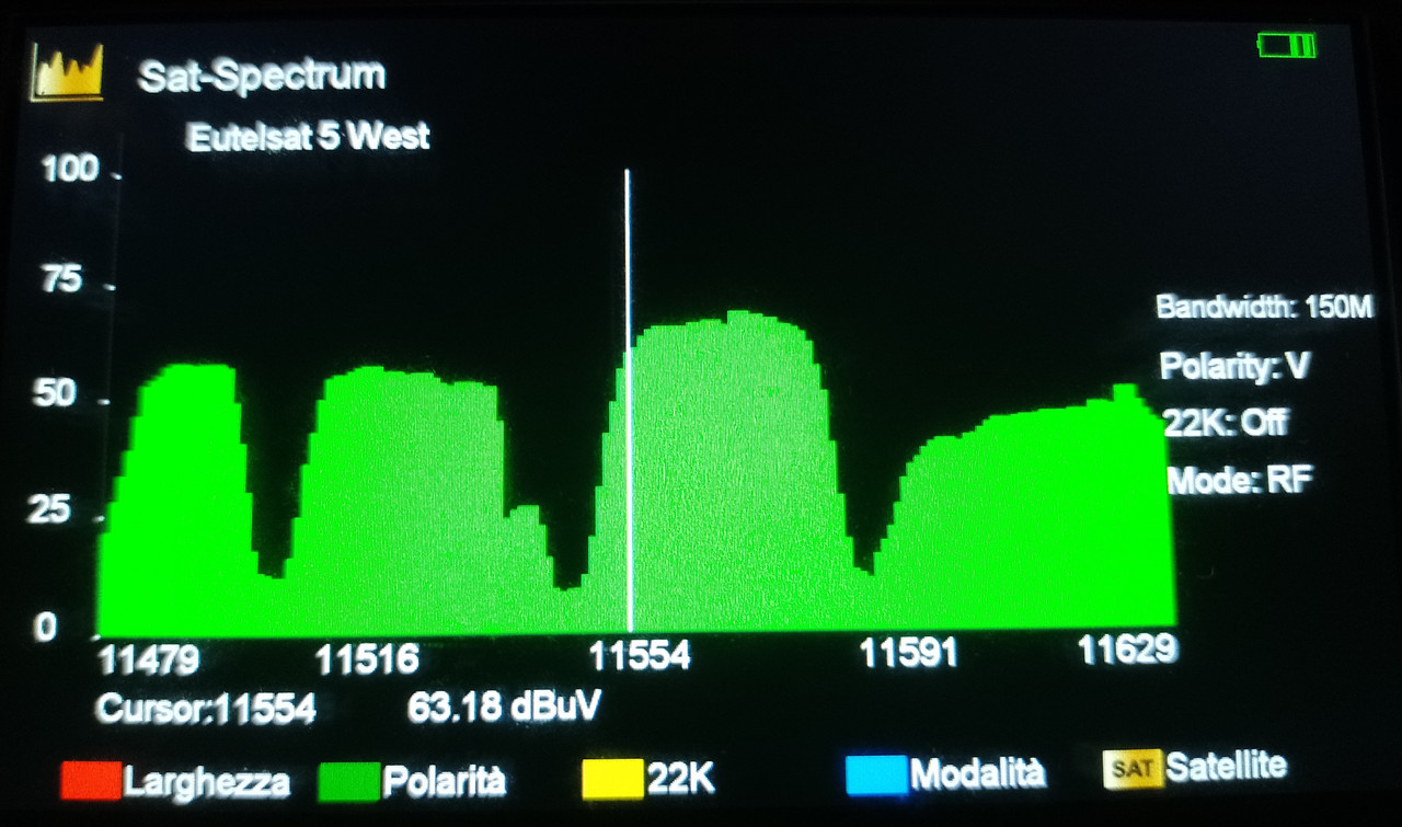

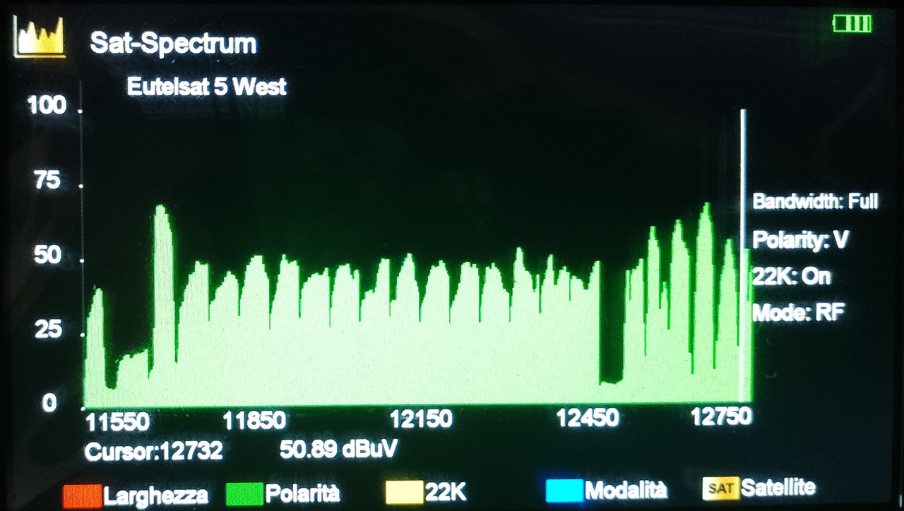

Se guardi lo spettro dei segnali, il TP99 è selezionato dentro due Marker e non è pari. Se noti il canale adiacente sulla destra è molto smile ad un panettone ed è cosi che dovrebbe essere anche il TP99.
Non saprei se il tuo strumento abbia una risoluzione adeguata per vedere certi particolari. Dovresti impostarlo con span 200MHz e filtro di banda 100KHz.
Lo strumento potrebbe distorcere la reale risposta in frequenza se la risoluzione e troppo bassa e se il filtro BW troppo largo.
Questi segnali non sembrano affatto belli. Dovresti fare un confronto tra misura in presa e misura in parabola.
Che cavo usi, ci sono giunte o partitori? Che LNB stai usando?

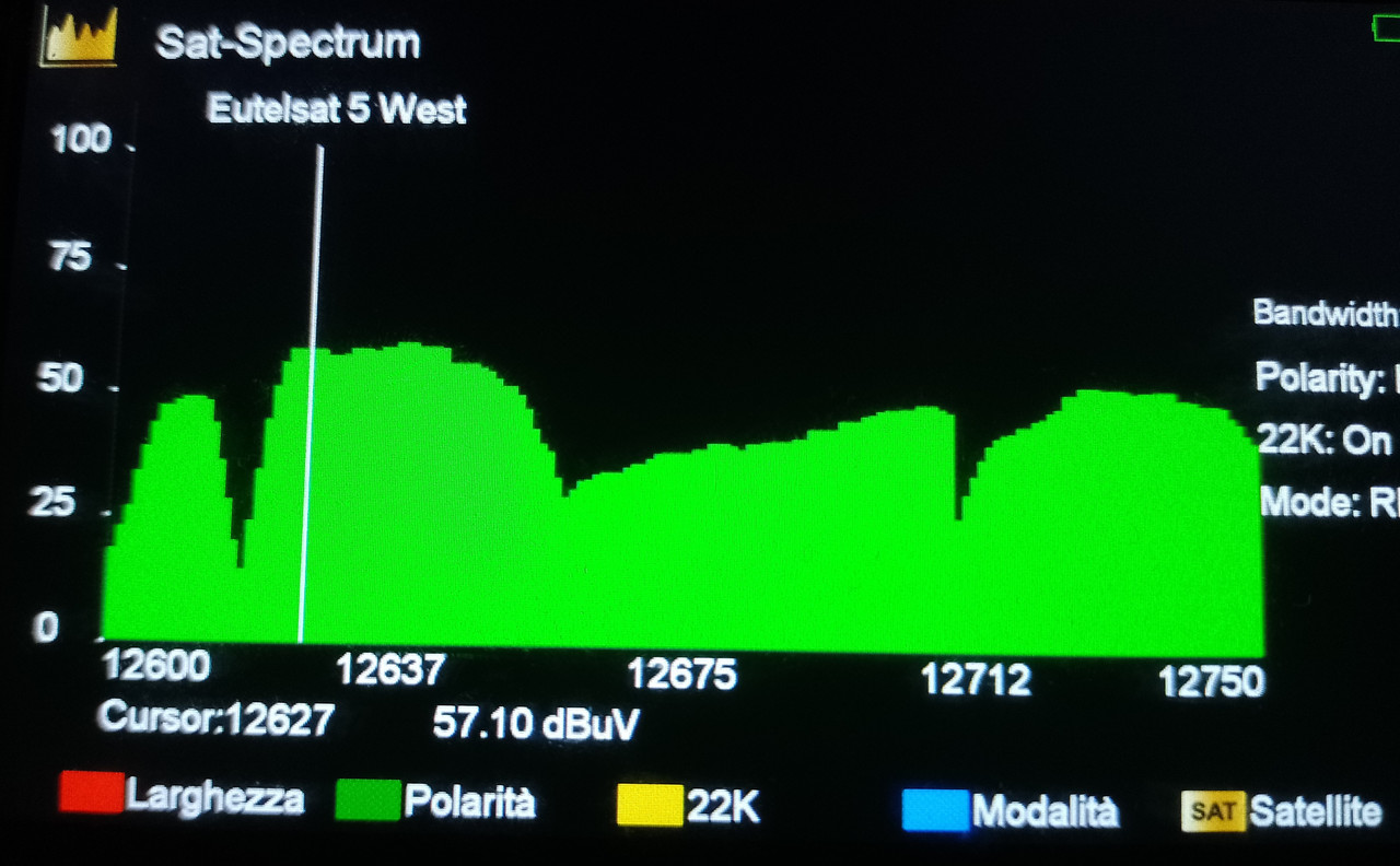

Guarda, ho riprovato modificando i parametri "allargando" il grafico e sono comparsi i panettoni... Domani provo a scattare qualche immagine in corrispondenza di alcuni TP fra quelli più rilevanti...
Comunque, ci sono circa 25 mt di cavo in questa calata, nessuna giunta o partitore qui.
Il satellite è Eutelsat 5W, parecchio fuori fuoco (il fuoco centrale è a 9E). La parabola è una Gibertini da 85 cm, LNB Inverto Premium.
PS: mi par di capire che per una analisi dello spettro corretta è più utile avere una visione di poche frequenze "dettagliate" che dell'intero spettro...
Allargare lo span e utile, equivale ad ingrandire una foto. Se questa però ha poca risoluzione i dettagli non si vedranno ugualmente.
Diciamo che se lo strumento campiona pochi punti di misura in una determinata larghezza di banda, tutto quello che si trova tra un punto e l’altro viene inserito dallo strumento per colmare il grafico, ma non saprai mai cosa c’era in quei punti.

Grazie @coppo76 per l'esauriente risposta... Stamani ho riprovato i valori e lo spettro su alcune frequenze campione, qui sotto allego i risultati..
Non riporto il BER, che è 1.00E-09 per tutte le misurazioni (post Viterbi immagino...).
POSFREQPOLPWR (dBμV)C/N (dB)MER (dB)

Qui sotto gli spettri (12.690V e 12.732V di 5W sono nella stessa immagine)
