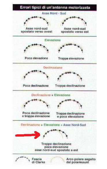

Comunque quello su cui non avevo dubbi era che gli angoli di elevazione e declinazione erano giusti, e che ho sempre detto che se si segue la procedura giusta alla fine non è difficile, non ci vuole molto tempo e sopratutto non ci si impazzisce, qui l' "impazzimento" è stato solo imbattersi in un problema che non era stato calcolato.

Secondo questa immagine hai troppa elevazione e poca declinazione, sul satellite di riferimento alza appena il motore e abbassa la parabola fino al massimo segnale
