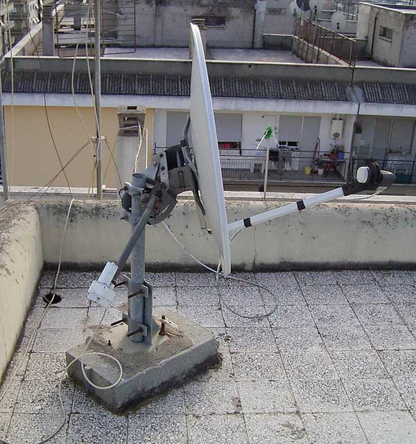

Una fotografia del polarmount quando è a 45° ovest forse aiuterebbe a capire, se posso la posterò
è un problema causato dal disegno del polarmount, quando l'attuatore è aperto per la massima estensione e va oltre i 45° ovest ad un certo punto il polarmount continua la sua corsa anche ad attuatore spento/fermo per l'effetto della forza di gravità e cioè del peso della parabola che continua a muoversi fino a 90° ovest e oltre... a quel punto l'insieme attuatore più braccio polarmount assume una posizione in cui è praticamente impossibile ritirare su o indietro la parabola perché non ci sono più le condizioni geometriche/fisiche per farlo, la distanza percorsa dai 45°W ai 90°W non è stata effettuata tramite l'ausilio dell'attuatore ma tramite il peso della parabola... un po come può accadere ad una gru mobile quando tenta di sollevare un peso che va oltre la sua portata, inizia a sollevarsi sul retro col rischio di ribaltarsi in avanti se si va oltre... non so se sono riuscito a spiegarmi.

Forse nel mio archivio ho una foto della tua parabola con attuatore e polarmount, una volta sul tuo sito c'èra la descrizione del tuo impianto.

.. una volta sul tuo sito c'èra la descrizione del tuo impianto.
Grazie per la spiegazione Foxbat, allora lo montai così perchè mi faceva comodo avere massima estensione a Est.
Sì è vero, nel mio sito c'erano le foto ma poi ci fu un problema con lo spazio ftp, e ricaricai una versione ridotta del sito.
Adesso quell'impianto non c'è più perchè ho cambiato casa, e dove sono ora non posso rimontarlo.

Anche il mio è montato per avere la massima escursione ad est, mi riferisco al movimento della parabola, quando sono a 75°E l'attuatore è tutto chiuso mentre a 45°W è tutto aperto, quindi forse ricordi male, ora cerco la foto del tuo.
Eccola
In questa foto è girata verso ovest e sono quasi al limite meccanico del brandeggio

Questo potrebbe essere chiamato "back-driving". Ho trovato la parola su questo sito web: https://www.firgelliauto.com/blogs/actuators/linear-actuators-101
Ma non avevo mai letto di questo problema prima d'ora, sui forum satellitari.
Tuttavia, dalla tua seconda descrizione, sembra che la vite all'interno dell'albero dell'attuatore abbia subito un forte colpo sul lato esteso, e quindi l'estremità della vite potrebbe non essere più intatta?
Cerco di distinguere: Nel primo caso il conteggio degli impulsi dovrebbe essere ancora OK, credo, dopo un nuovo incidente di "caduta" (l'asse del motore continuerebbe a ruotare). Nel secondo caso, invece, sarebbe probabilmente spento (l'asse del motore non ruoterebbe).
Mi chiedo quale di questi casi potrebbe essere?
Sarei comunque curioso di vedere qualche foto della montatura.

Di solito alla nostra latitudine per avere più escursione ad est si monta al contrario :eusa_think: se io sul mio polarmount lo mantassi così potrei andare oltrei i 45°W ma col cavolo che raggiungerei i 75°EST la parabola cadrebbe come descritto in alcuni post sopra.

Quando la parabola è "caduta" tutta ad ovest, avrà percorso un arco polare di circa 160° quando all' epoca l'attuatore quasi tutto aperto consentiva una corsa da 63°E a 45°W per un totale di 108°

NO! :eusa_naughty: :) L'attuatore ferma la sua corsa e non si estende più :evil5: :) la parabola continua a scendere causa il suo peso e tutto ruota avendo come perno l'uniball che collega l'attuatore al polarmount (non al braccio)
L'attuatore è perfettamente intergro e continua a funzionare come il primo giorno grazie anche alla manutenzione fatta, ingrassaggio annuale.
Mi riferisco alla posizione dei satelliti.
