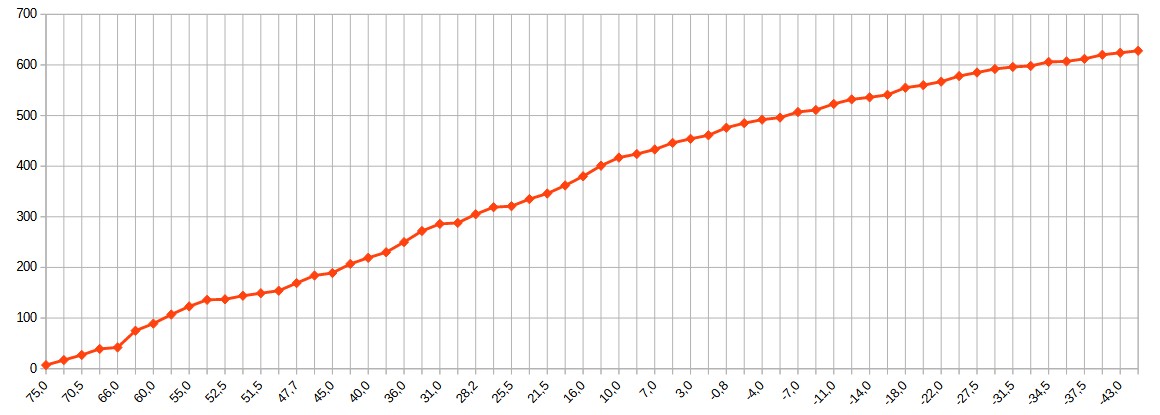

Questo e' il tuo grafico con la curva degli impulsi
a prima vista sembra ci sia un brusco calo a 66E... :eusa_think:

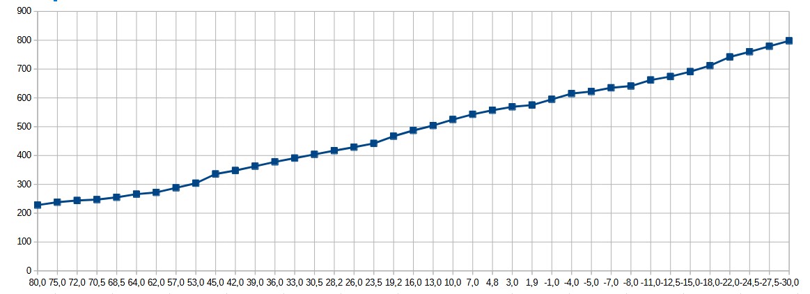

Per un confronto posto anche quella di bidddo
Per la serie non ti sfugge niente :D ma di questo non avevo dubbi.
Il tempo di postare la foto della vecchia lista scarabbocchiata in questi giorni (con le posizioni impulsi rilevate per Hotbird 13B) e capirai il perché ma te lo anticipo, in quelll'arco ci sono satelliti difficilmente ricevibili perchè in alcuni casi non ci sono più i segnali utili rispetto all'epoca dei vecchi rilevamenti in altri casi ci sono solo trasponder dati, per cui ieri per stanchezza ( i rilevamenti gli ho fatti a notte fonda) non ne ho verificato gli impulsi... "forte del fatto" che mi si era stato detto da @a33 che bastavano poche rilevazioni per fare i calcoli... a mia colpa il fatto di aver omesso la dicitura non verificato :icon_redface: mentre nella lista pubblicata ho scritto verificato per quelli da prendere più in considerazione, significa che sto perdendo colpi, una volta ero più pignolo e più preciso.
