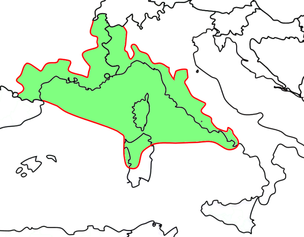

Il 37 è assegnato all'Italia in Italia, nell'area di rispetto della Corsica.
A quanto pare il segnale dalla Toscana arrivava in Corsica, non per altro glielo hanno fatto spegnere da quelle precise postazioni che oltretutto già avevano avuto problemi per essere accese
No, se è in Italia che devono spegnere il segnale, vuol dire che il 37 non è assegnato all'Italia in quell'area. Infatti è assegnato alla Francia per la Corsica.

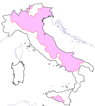

Qui sotto l'area tirrenica nella quale i paesi interessati devono spartirsi le frequenze, e più sotto ancora l'area nella quale il 37 è assegnato all'Italia per mux nazionali.
Stando alle cartine, allora H3G non potrebbe tenere acceso il 37 neanche in Val d'Aosta, Piemonte Occidentale, Liguria, Alto Adige, 3/4 di Sicilia, buona parte di Calabria e Puglia?? [emoji15]
Bhè, in Liguria è una cosa molto sensata...molto meno per quanto riguarda la Val d'Aosta...a meno di riflessione su neve e ghiacciai...
Comunque (credo) Zwobot ha detto che in quelle aree va spartito, cioè che ci devono essere verifiche ad hoc, non che non si può usare in assoluto.

Esatto! Ma in realtà è così per tutte le frequenze, solo che quelle non assegnate all'Italia, se accese in Italia, non devono recare il minimo disturbo al paese assegnatario, cosa difficile con reti SFN.
Nell'area verde nella cartina sopra, le frequenze vanno spartite tra Italia e Francia, e questo è già deciso nel 2006 a Ginevra, durante la conferenza internazionale, che ha stabilito che in quell'area (sopra in verde) il 37 è della Francia. Infatti è acceso in Corsica per un mux nazionale.
Nei vari paesi europei i canali assegnati vengono usati per i mux nazionali, come in Italia, mentre quelli non assegnati vengono usati dai mux locali solo nel caso siano finiti gli assegnati, cosa comunque rara all'estero, dove lo spettro UHF non è saturo. Ma la grossa differenza con l'Italia è che in Italia i mux locali vengono diffusi su vaste aree in SFN, mentre all'estero i mux locali sono veramente locali e trasmettono in una o due città al massimo, non in intere regioni.
