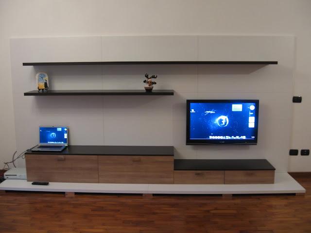

ciaoa ragazzi io vorrei prendere questo decoder e volevo chiedervi una cosa..
si può riporre in un cassetto sotto la tv?
perche non voglio fili sparsi visto che ho la tv appesa!
è fattibile lasciarlo in un cassetto?
il telecomando del decoder è sensibile o perche funzioni va puntato direttamente verso il decoder?
il cassettino sarebbe quello sotto la tv!
L'importante è che circoli l'aria in quanto il decoder scalda.... Un cassetto chiuso potrebbe dare problemi di surriscaldamento dello stesso.
inoltre deve essere trasparente altrimenti il telecomando non prende (è infrarossi)
Beh...un pò scalda....non so come reagirebbe dopo ore di utilizzo (o di stby) rinchiuso in un cassetto....:eusa_think:
il telecomando non è troppo sensibile, ma non è a livello di quelli dei tv che si possono anche puntare al contrario. E' normale come sensibilità, permette di essere usato anche se non lo punti direttamente e precisamente, ma non sono sicuro che riesca a fare il suo lavoro con il dec nel cassetto
P.S. bello il tuo ambiente ;) ....a quando un sistema audio?
Benvenuto nel forum!;) :happy3:
La risposta è decisamente NO, perchè deve essere lasciato in uno spazio aperto,ben aereato attorno e non essere posto sopra o sotto altri apparecchi, altrimenti si surriscalda.
Quando hai tempo, fai un salto qua
Altra cosa, non postare immagini così grandi, meglio in formato thumbnail.
