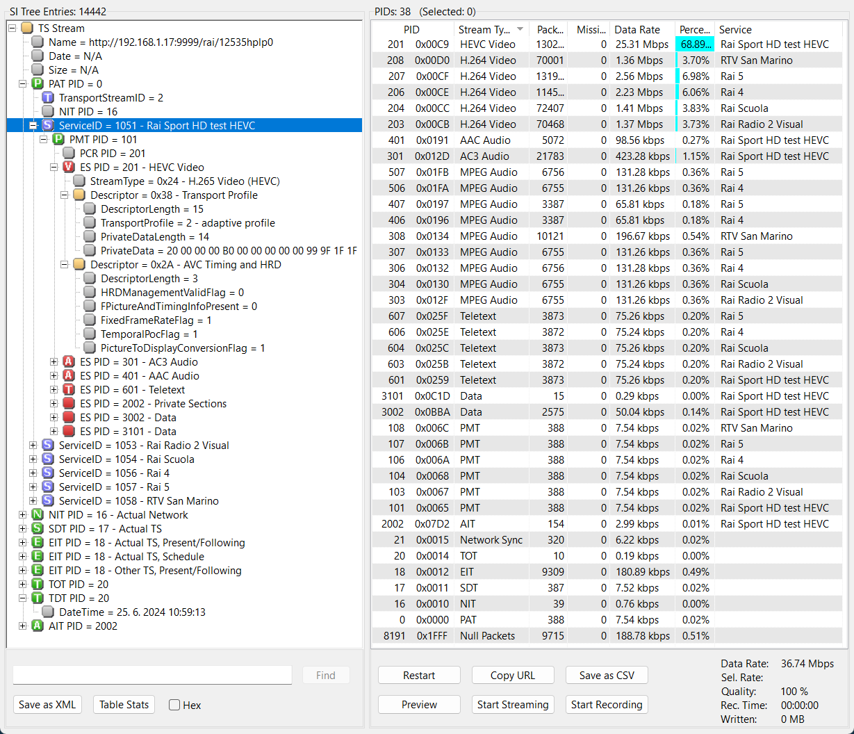

Nuova modifica Eutelsat 5 West B a 12.536H:
L'SR è stato cambiato nel "solito" 35300.
Il stream T2-MI di prova è stato spento, il Raiways LocalMux Puglia/Basilicata 1 (stream 9?) è ora in onda qui.
Ciò significa che qui viene trasmesso un clone delle 11.016H

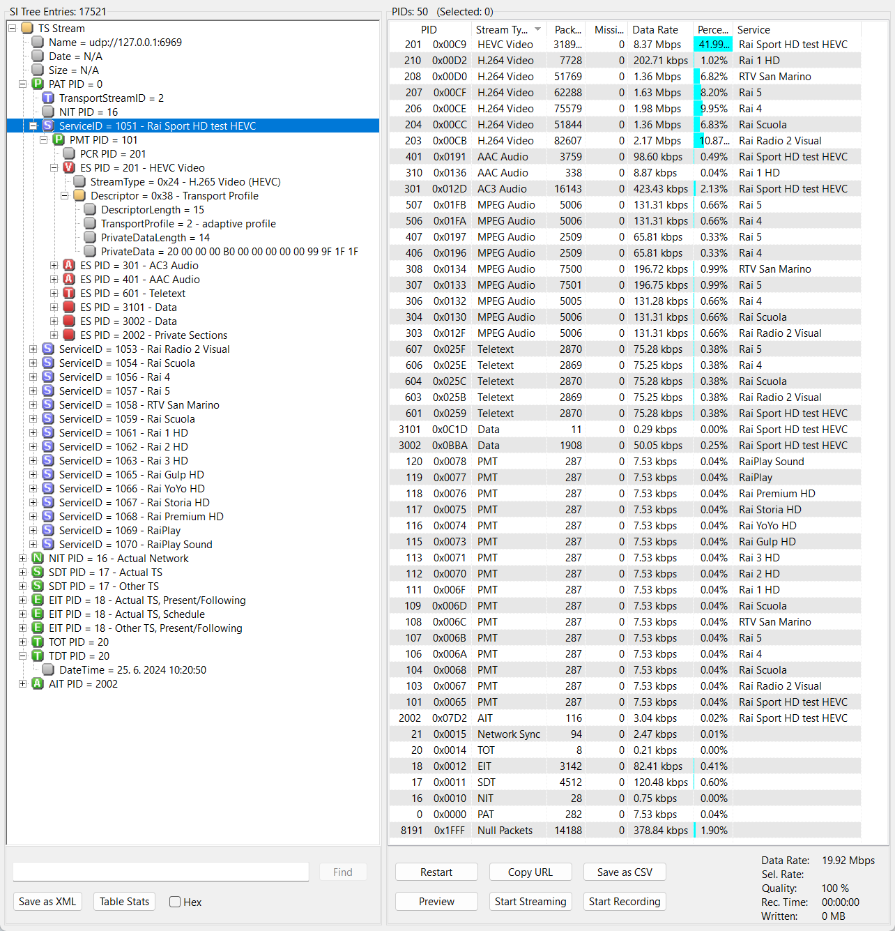

Oggi è il grande lancio del DVB-T2...
Di conseguenza, ci sono anche cambiamenti nell'alimentazione satellite a 5° Ovest.
Il mux su 12606 V è stato modificato in alcune parti e richiede una nuova ricerca sulla frequenza.
Il flusso 5 (Rai Mux B) e il flusso 4 (Rai Mux A) sono stati "riorganizzati", il flusso 6 con Rai MR7 è stato spento e sarà trasmesso solo su 12627 H.
Chiedo a chi ne ha la possibilità di trovare nuovi numeri di stream e di pubblicarli, grazie.
