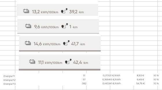

A proposito di costi e consumi ho estrapolato un po' di dati dall'app della mia auto
Si tratta di percorsi tipici che faccio quotidianamente, con un 30% di circuito cittadino e poi il resto autostrada e tangenziale.
La media di consumo si aggira sui 12-14 kWh /100 km che si traducono in circa 7-8 km percorsi con un kWh.
Il costo del kWh in F3, caricando a casa la notte, si aggira intorno ai 14centesimi che poi diventano circa 23-25cent con tutte le tasse, etc.
Dunque per 100 km posso spendere circa 3€ (cioe 0.25€ x 12 kWh) mentre con il carburante per lo stesso percorso con la TDI che ho avuto fino a 3 anni spendevo circa 8-10€. Poi ognuno ha il proprio stile di guida. Volevo portare solo un po' di numeri sui costi tipici almeno per la mia esperienza.
