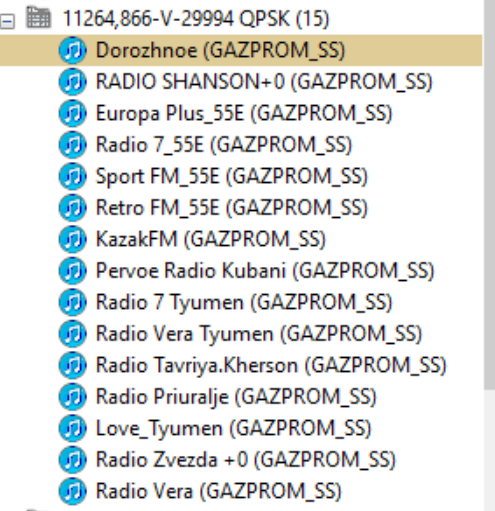

Una curiosità. Stamattina sui 54.9 est (Yamal 402) mi è entrato per pochi minuti un trasponder - 11265 V 30000 - con beam Russia, con FEC bassissimo (1/2) e lock parimenti bassissimo (2.7).

In passato anch'io avevo notato che qualche volta entravano gli 11265 v. peraltro con sole radio.
A quanto ricordo, rimanendo al centro Italia, ad altri a Roma le cose andavano meglio.
Confermo che anche stamattina le radio su 11265 arrivano, a questo punto direi che il momento migliore è all'alba, durante l'inversione termica. Di giorno segnale zero.
Da notare, come curiosità, che Radio Vera (in entrambe le versioni) ha trasmesso dell'ottima musica strumentale di Roberto Cacciapaglia.
