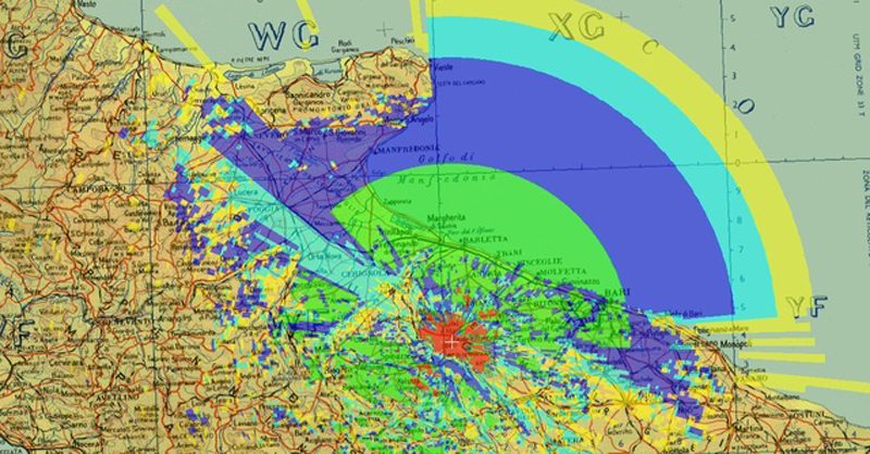

Baciccio90 ha scritto:Qui trovi la copertura televisiva di Casamassima. Come vedi da Modugno trasmettono Delta Tv (ch 21), 7Gold (ch 35), TeleSveva (ch 39), AntennaSud (ch 45) e ReteCapri (ch 57). Tuttavia le stesse emittenti sono ricevibili anche da Corato o da Cassano (nel caso di TeleSveva e AntennaSud da entrambe le postazioni). Perciò, dovendo necessariamente puntare Cassano e Corato per ricevere altri canali, su tutti i Mediaset, l'antenna verso Modugno potresti anche eliminarla. Al massimo potresti aggiungerla solo in caso di problemi di ricezione con i suddetti canali.
